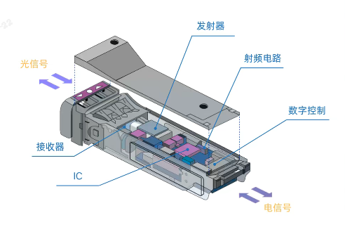

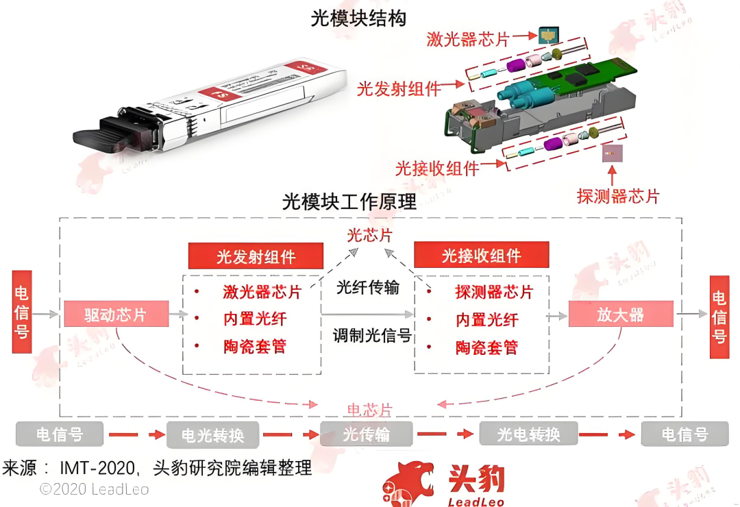

光模块组成:一个光模块,通常由光发射器件、光接收器件、功能电路和光(电)接口等部分组成。在发射端,驱动芯片对原始电信号进行处理,然后驱动半导体激光器(LD)或发光二极管(LED)发射出调制光信号。在接收端,光信号进来之后,由光探测二极管转换为电信号,经前置放大器后输出电信号。
①光发射组件(TOSA): 核心是激光器(LD),负责将电信号转换为光信号。常见的激光器类型有FP、DFB、EML、VCSEL等。②光接收组件(ROSA): 核心是光电探测器(PD),负责将接收到的光信号转换为电信号。常见的探测器类型有PIN和APD。③电路板(PCBA): 提供驱动电路、信号处理、功耗管理以及DDM(数字诊断监控)功能。④外壳(Enclosure): 通常是金属的,用于固定内部组件、屏蔽电磁干扰(EMI)和散热。⑤光纤接口(Receptacle): 用于连接光纤跳线(LC/SC/MPO等接口常见)。

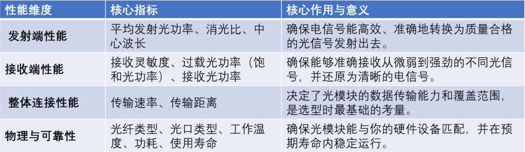

光模块性能指标
光模块
关键发射端指标剖析
光模块的发射端如同一个“光信号扬声器”,其指标决定了发出信号的强度和清晰度。
·平均发射光功率:这指的是光模块正常工作时发射光强度的平均值。功率过低,信号传不远;功率过高,则可能“淹没”接收端或加速激光器老化。它需要与接收灵敏度等指标配合,确保信号能传输到目的地。
·消光比:这个指标衡量激光器区分“1”和“0”这两种信号的能力。消光比过低意味着区别度小,接收端容易看错,导致误码;但过高的消光比也可能带来其他问题,因此需要一个适中的值(例如8.2dB到10dB是典型的最小值范围)。
·中心波长:就像广播电台的频率,光信号也有其特定的波长(如850nm、1310nm、1550nm等)。必须确保光模块的波长与光纤类型(单模/多模)以及另一端接收设备的波长匹配,否则无法正常通信。
关键接收端指标剖析
接收端则像一个“光信号耳朵”,需要灵敏地捕捉到光信号。
·接收灵敏度:这是指在保证一定误码率的条件下,接收端能识别出的最小光功率。这个值通常是负的dBm(如-22dBm),数值越小(即绝对值越大),代表接收机越灵敏,能“听”到更微弱的声音,从而实现更远距离的传输。
·过载光功率:与灵敏度相反,它指的是接收端能承受的最大输入光功率。如果入射光太强,超过了这个极限,接收端会“饱和”,同样会产生误码。这就好比耳朵被巨大的声响震聋,无法听清内容。
·接收光功率范围:综合以上两点,正常工作的接收光功率应该落在接收灵敏度过载光功率之间。这是一个安全的“听觉范围”。
系统级与物理可靠性指标
这些指标决定了光模块如何融入你的整体网络。
·传输速率与距离:这是最直观的指标。传输速率(如1.25G、10G)必须与你的交换机端口速率匹配。传输距离则受限于损耗(光在光纤中传输时的能量损失)和色散(光脉冲展宽的现象),需要根据实际布线距离选择合适规格的模块。
·物理兼容性:主要包括光纤类型(单模用于长距,多模用于短距)和光口类型(如LC、SC等),确保光模块能正确连接到你的设备和线缆上。
·可靠性指标:如功耗关系到设备散热和能耗,工作温度范围确保模块在特定环境下稳定运行,而典型的使用寿命标准为7×24小时不间断工作5万小时(约5年)。
图表:光模块性能指标总结

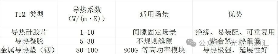

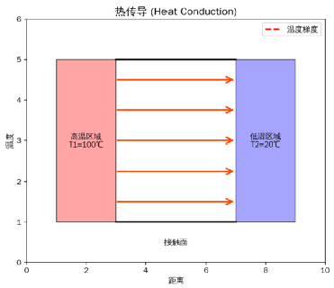

1.热传导优化:
热量从芯片到散热载体的第一步,必须“畅通无阻”,核心是减少热阻:选对导热界面材料(TIM)芯片和散热片之间有空隙(空气热阻超2000W/(m·K)),必须用TIM填充,不同场景选不同类型:
光模块
芯片直接贴装(D2M)
传统芯片先贴PCB再传热量,D2M直接把芯片贴在金属外壳/散热片上,热路径缩短30%-50%,特别适合DSP、LD这类“高烧”元件。

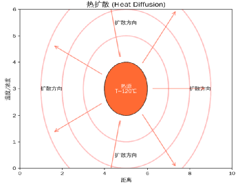

2.热扩散优化:
光模块
把热量“摊开”局部高温太致命,得通过PCB和金属结构把热量扩散到更大面积:
优化PCB结构
加厚铜皮:核心区铜皮从1oz(35um)升到2-4oz(70-140um),铜导热系数(401W/(m·K))是PCB基材的200倍以上;
埋铜块/热管:在PCB里埋微型热管(直径2mm,导热超10000W/(m·K)),快速把热量导到边缘;
优化布局:发热元件远离温度传感器,且尽量靠近外壳,少走“冤枉路”。
加金属散热结构
在模块里装小型散热支架或鳍片(比如QSFP28的鳍片高度5mm),3-5片鳍片配合≥1mm间距,既能扩大面积,又不影响空气流动。

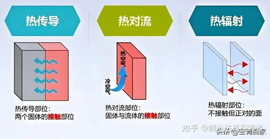

3.热耗散优化:
光模块
让热量“跑出去”扩散后的热量,要通过传导、对流、辐射三种方式“送”到模块外:
传导:
优化笼子接触模块插在交换机笼子里,热量靠外壳和笼子接触传递:
加“凸台”:让外壳和笼子接触面积从10mm2升到30mm2以上;
涂导热油脂/装弹片:消除接触间隙,降低热阻。
对流:
靠空气“吹走”热量·内部:在外壳开0.5-1mm微型通风孔(兼顾防尘和EMC),用交换机风扇把内热空气排出去;
外部:让笼子处在交换机风道主干道,保证风速≥1m/s、风量≥0.5CFM。
辐射:
让外壳“主动放热”外壳发射率越高,辐射散热越好:
用黑色阳极氧化处理(发射率×0.85),比银色电镀(=0.15)效率高5-8倍;
表面做磨砂纹理,增加辐射面积。

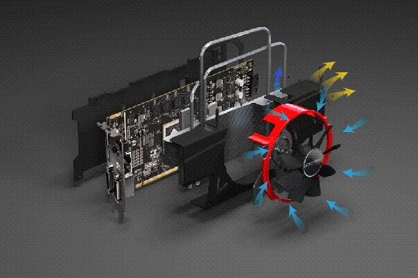

4.主动散热:
光模块
高功率模块的“救命稻草”当模块功耗超20W(比如800GOSFP),被动散热不够用,就得上主动方案:
微型风扇
在模块里装≤15mm×10mm×5mm的无刷风扇(转速1-2万RPM),散热效率比被动高2-3倍,还得加减震结构,避免振动影响LD。
半导体制冷(TEC)
对温度敏感的元件(比如相干接收器),用≤5mmx5mm的TEC芯片,精准控温(温差可达50℃),但要注意TEC自身有10%-20%的助耗,得同步散热。

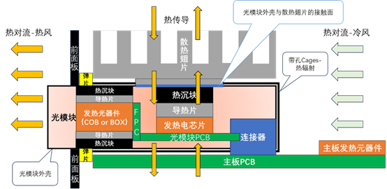

光模块的散热模式
光模块
1. 被动散热技术(无风扇/TEC,依赖自然对流与材料导热)
技术原理
通过高导热材料(如金属壳体、导热硅脂/TIM)将芯片热量传导至模块外壳,再通过机柜空气对流散至环境。适用于中低功耗模块(<20W)或对噪音敏感的场景(如企业级数据中心)。
关键技术点
芯片封装:采用高导热基板(如AlN陶瓷,导热系数170-200W/m·K)替代传统FR4(0.3W/m·K),降低芯片-基板热阻;
导热界面:芯片与基板间使用金锡焊料(导热系数57W/m·K)或银烧结材料(导热系数>200W/m·K),基板与外壳间填充导热硅脂(导热系数3-5W/m·K)或导热垫片(5-10W/m·K);
外壳设计:铝合金/铜合金壳体(导热系数200-400W/m·K)+ 散热鳍片(增大表面积),依赖机柜内自然对流(换热系数5-10W/m²·K)。

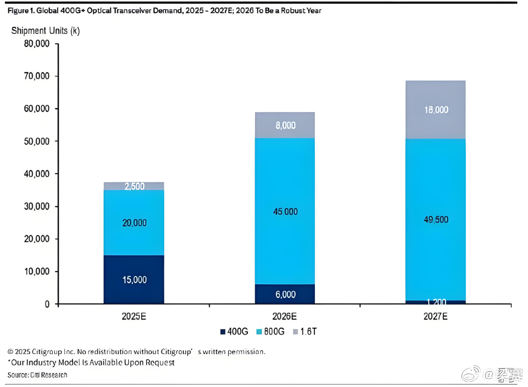

光模块导热材料市场规模

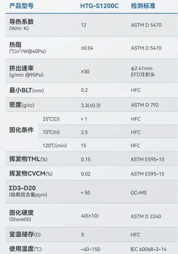

HTG-S1200C凝胶:400G-800G光模块热管理优选。
光模块
12 W/m·K高导热系数与≤0.04 °C·in²/W超低热阻,结合优异润湿性与低压力成薄层(BLT)能力,显著降低界面热阻,确保激光器等关键元器件温度安全。
