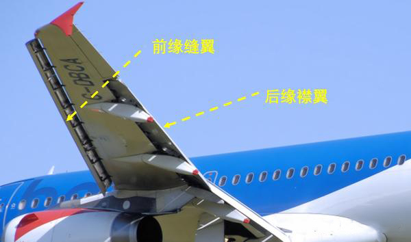

2.1 核心增升装置:前缘缝翼与后缘襟翼
系统的执行机构主要是前缘缝翼和后缘襟翼。前缘缝翼位于机翼前缘,通常由数块可独立或联动的小翼段组成。其核心空气动力学原理在于,当它向前下方伸出时,会在其与主翼前缘之间形成一道可控的缝隙。这道缝隙允许下方的高压气流向上表面流动,从而为机翼上表面的边界层注入能量,显著延缓气流分离,提高机翼的失速迎角和最大升力系数。简而言之,前缘缝翼是飞机抵抗失速、保障大迎角下安全飞行的关键。
后缘襟翼位于机翼后缘,是增升的“主力军”。它通过向后下方伸出或偏转,实现两种增升效应:一是直接增加机翼的有效面积;二是大幅增加机翼的弯度。这两种效应共同作用,能在速度不变的情况下大幅提升升力。在着陆阶段,襟翼通常以较大角度伸出,在增加升力的同时也产生可观的阻力,帮助飞机以更低、更安全的速度进场。此外,现代大型飞机的襟翼系统往往设计极为复杂,例如采用富勒襟翼,其在向后滑出的同时向下偏转,增升效果尤为显著。

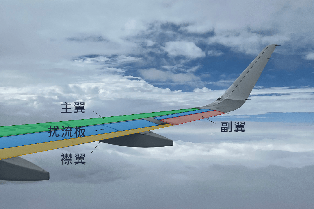

3.2 自适应下沉式铰链襟翼与扰流板下偏技术:无缝协同增升
A350XWB在后缘襟翼的设计上引入了自适应下沉式铰链襟翼技术。与传统设计相比,这种襟翼在展开时其运动轨迹经过特殊设计,使得作动机构得以简化,从而减轻了系统重量。然而,这项技术面临一个关键挑战:如何控制襟翼与前方扰流板后缘之间的缝隙。
如果此间隙过大,高速气流会从机翼下表面经此缝隙窜向上表面,打乱襟翼上表面的层流,导致升力损失和阻力增加。A350XWB的解决方案是创新性地采用了扰流板主动下偏技术。当后缘襟翼放出时,其前方的多块扰流板会微量向下偏转,扮演两个角色:一是自身作为小型增升装置,增加局部机翼弯度;二是其下偏的后缘恰好填补了与襟翼前缘之间的缝隙,形成了一个更为光滑、连续的气流过渡表面。
这项襟翼-扰流板联合主动控制技术,通过子系统间的智能协同,优化了整个后缘区域的压力分布和层流状态,在不增加额外复杂机构的前提下,进一步提升了增升效率和巡航经济性,是系统综合化、智能化设计的典范。
