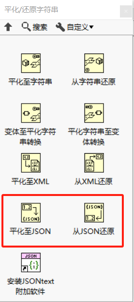

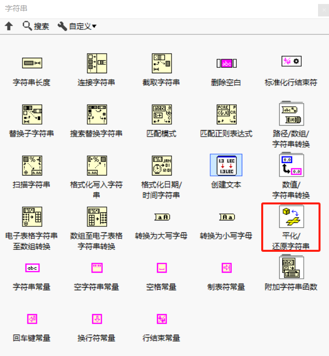

1、LabVIEW中JSON文本转换VI
在程序框图中右击,找到“平化/还原字符串”下的两个VI,如下图所示。这两个VI分别为将簇转为JSON文本、从JSON文本转为簇。使用“从JSON文本转为簇”即可将JSON文本转化为LabVIEW中可以使用的簇,这样就可以免去JSON文本向LabVIEW的数据需求转换的代码逻辑。

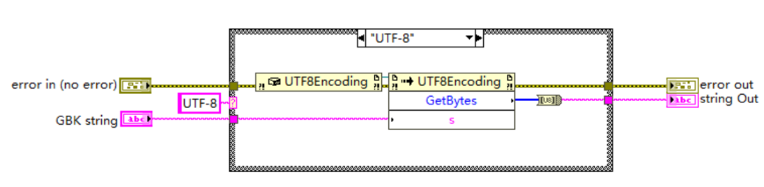

2、UTF-8格式问题
由于“从JSON文本转为簇”VI的文本编码仅能为UTF-8,而DBC中读取的Comment仅能为GBK编码,导致转换失败。通过下图所示的“GBK向UTF-8转换”文本编码转换器,可以解决这个问题。
字符串

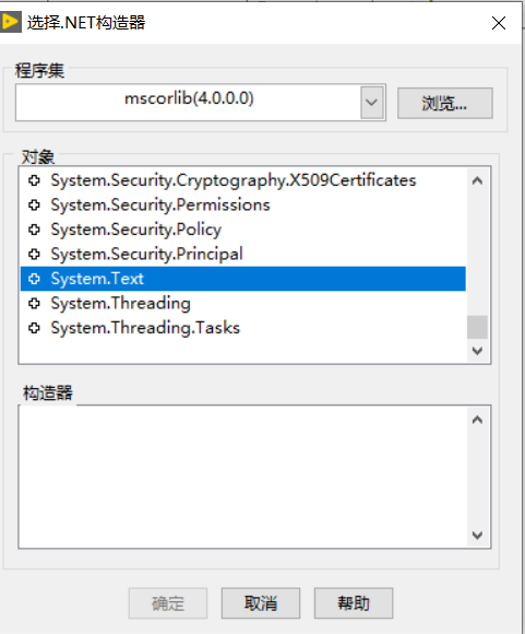

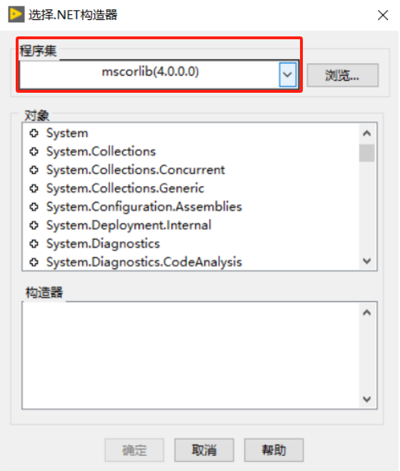

3、UTF8Encoding
图中的“UTF8Encoding”可以通过“互联接口”面板-“.NET”面板-“构造器节点”获得,如下图所示。
字符串
在构造器节点里,“程序集”部分选择”mscorlib(4.0.0.0)“,如下图所示。
字符串
在“对象”部分双击“System.Text”,如下图所示。

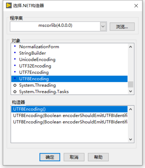

字符串
选择“UTF8Encoding”,如下图所示。
字符串

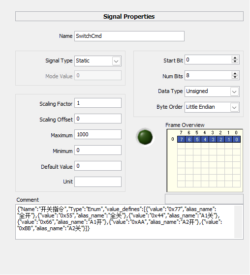

1、DBC编辑
将JSON文件中的信息填入Signal的Comment中,如图所示。

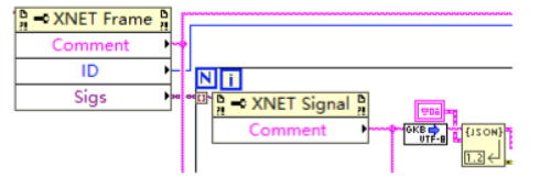

2、关键程序
在程序中获取Frame中所有Signal的Comment属性,并将Comment通过“GBK向UTF-8转换”VI转化为UTF-8编码,最后使用“从JSON文本转为簇”VI即可将DBC中的所有拓展信息提取出来供LabVIEW程序使用。
