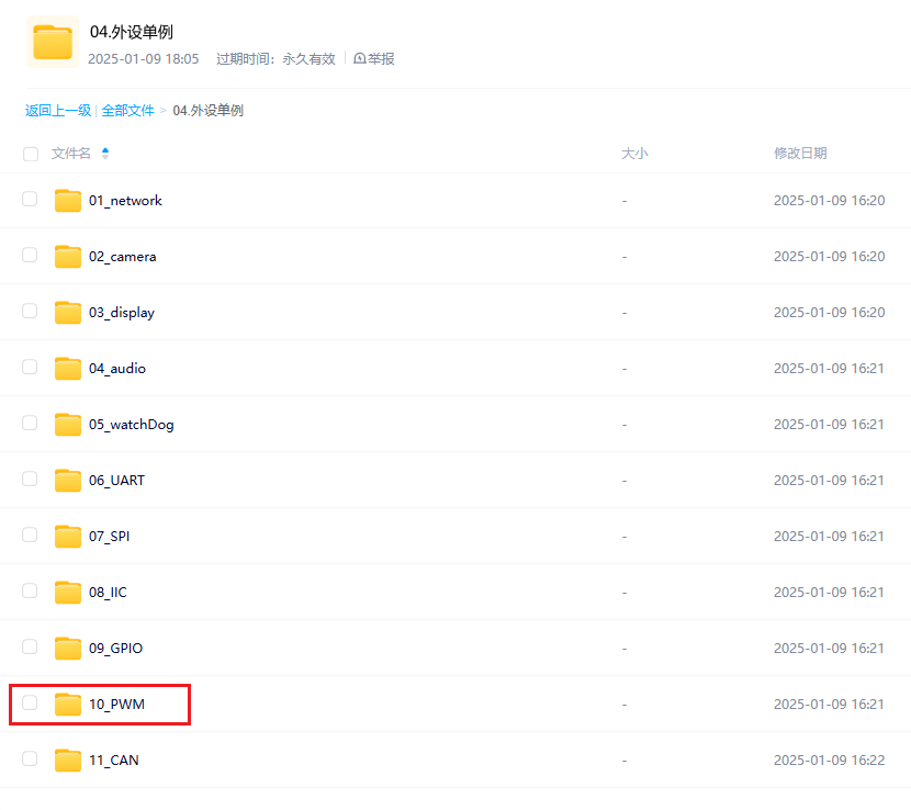

首先,在虚拟机后台终端,执行以下命令,创建外设单例源码管理目录:
首先,到【百度网盘】上下载相关的单例程序:
链接:https://pan.baidu.com/s/1Br608Hiff2Xs65PzWO_qWQ?pwd=1234
提取码:1234

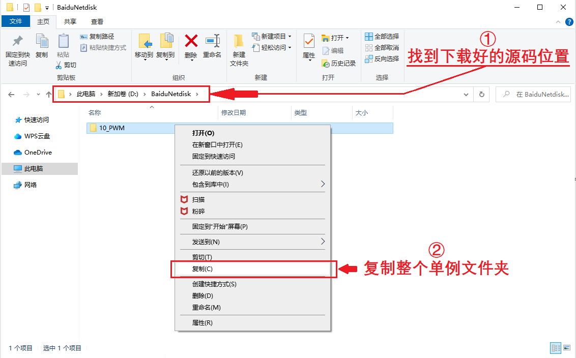

比如把单例程序下载到:此电脑\D:\BaiduNetdisk (无规定,用户可自主选择),如下图所示。
EASY-EAI灵眸科技
再将下载好的单例复制进入虚拟机的文件系统,过程如下图所示。

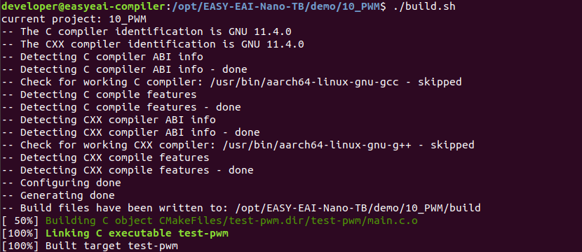

最后,进入到对应的例程目录执行编译操作,具体命令如下所示:
cd EASY-EAI-Nano-TB/demo/10_PWM ./build.sh
  注:
* 由于依赖库部署在板卡上,因此交叉编译过程中必须保持/mnt挂载。
EASY-EAI灵眸科技
编译成功后,会生成1个叫test-pwm可执行程序在Release目录下,并会自动部署到开发板的/userdata/目录中。

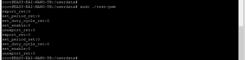

执行下方命令以运行PWM输出demo,如下所示。
sudo ./test-pwm
       执行效果如下所示。

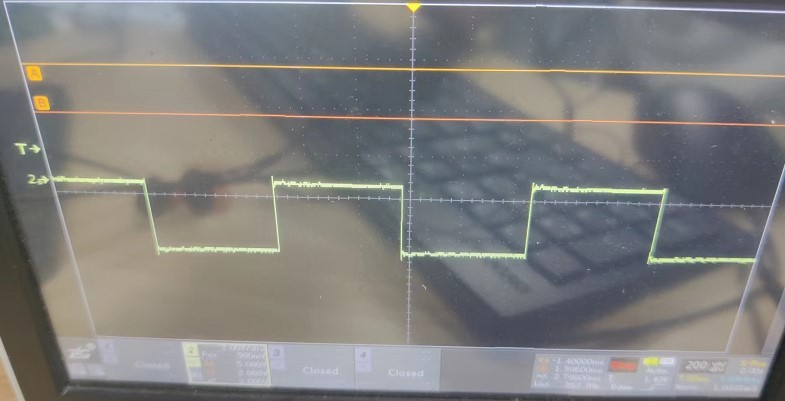

通过示波器抓取的波形,如下图所示:
