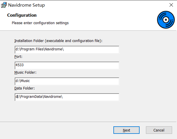

2、双击安装程序,按照向导完成安装。您可以自定义安装路径和数据存储位置。安装过程中,请确保选择正确的音乐文件夹路径,以便Navidrome能够扫描您的音乐文件。
服务器

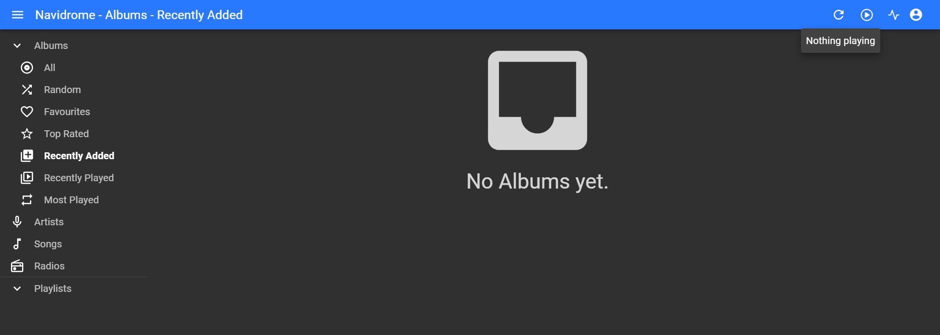

3、安装完成后,服务将自动安装并启动。您可以在浏览器中访问[http://****:4533](或您选择的任何端口)并设置第一个用户。
服务器

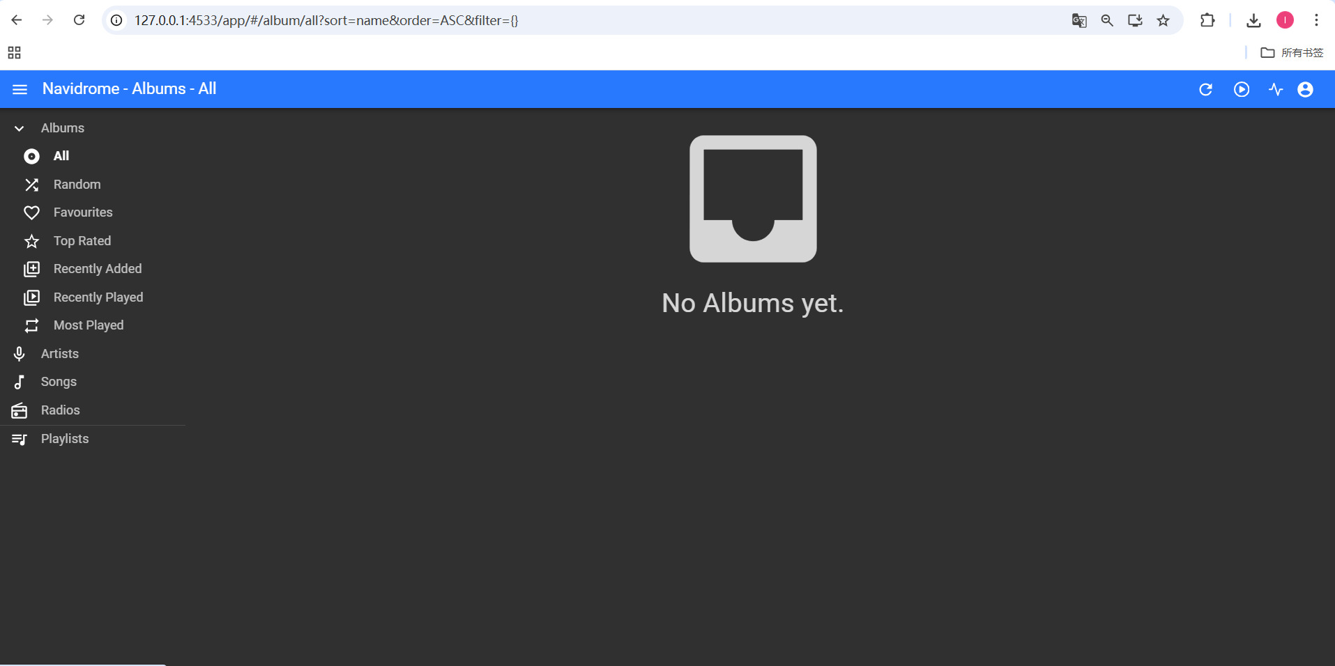

4、设置完成之后,您就可以进入到管理页面了
服务器

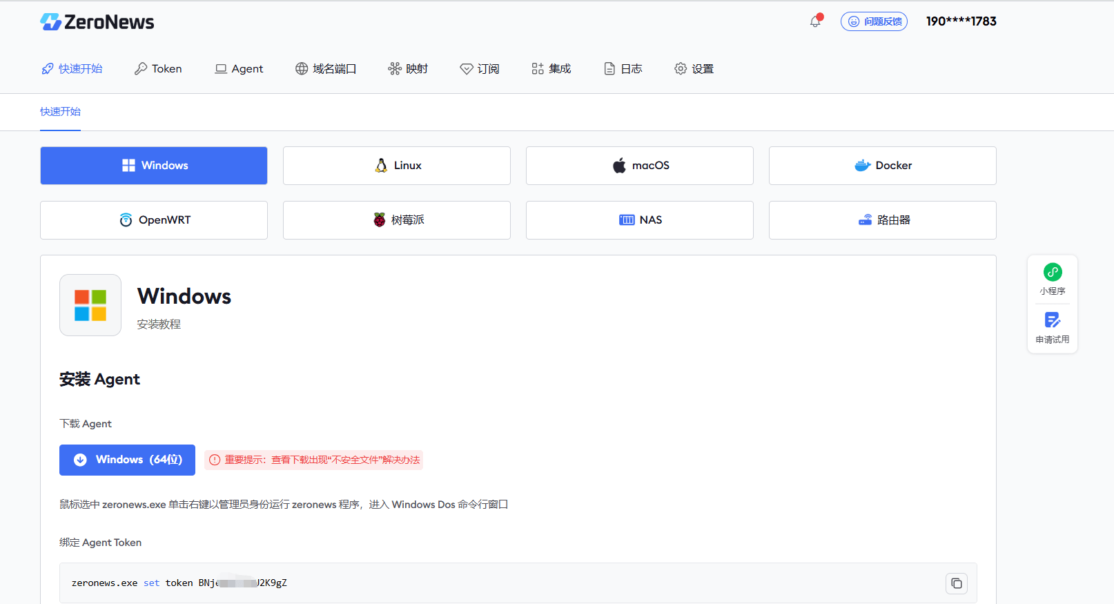

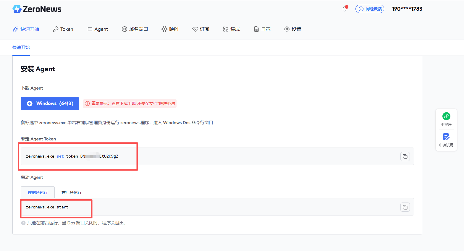

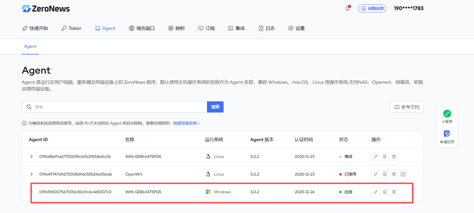

1、 首先,打开 ZeroNews 网站,然后选择您的系统(小编用的是用Win10,选择Windows即可),并按照对应的步骤和命令安装运行 Agent 服务。
注意:
Agent 前台运行不能关闭命令窗口
如果您想要开机自启动,可以执行后台运行命令
服务器服务器服务器服务器
1、 运行完成之后,您可以在 Agent 页面看到已经在线的 Agent 服务。

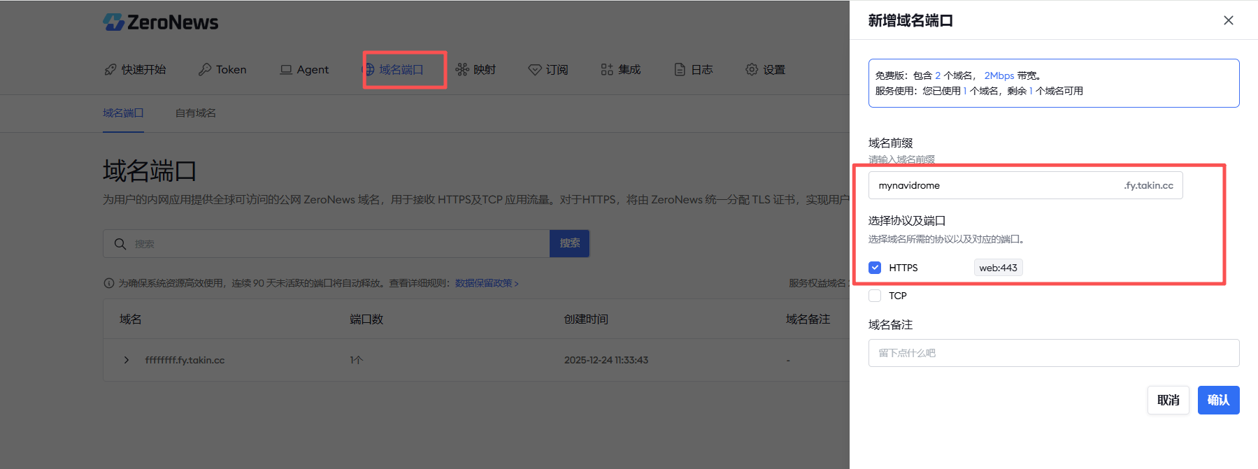

2、 接着,我们在域名端口页面,创建一个可用的公网域名(自定义前缀),并勾选HTTPS 协议端口。
服务器

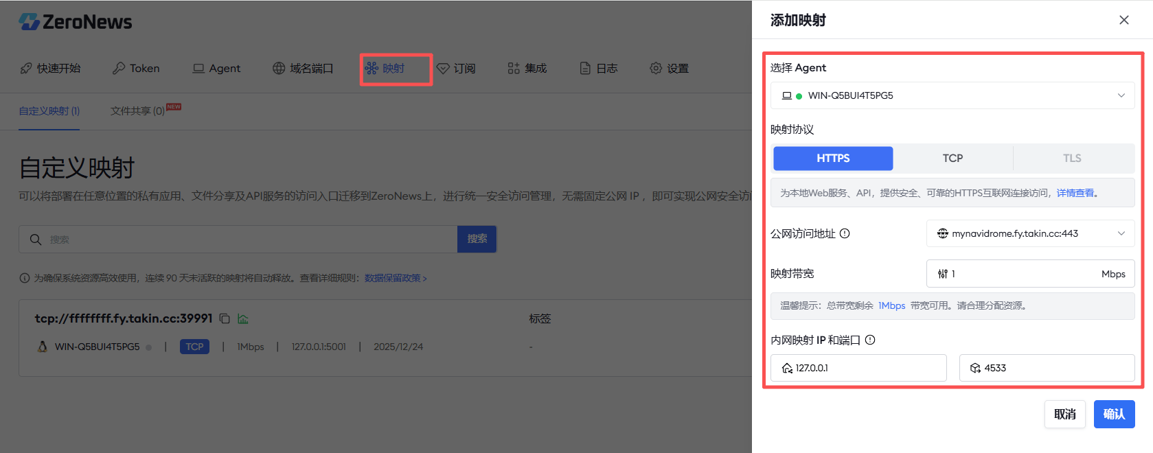

3、 域名创建完成之后,我们继续打开映射页面,并按下面的步骤添加映射
a) Agent:选择第一步运行的 Agent
b) 映射协议:选择 HTTPS 协议
c) 域名:选择刚创建好的域名
d) 带宽:根据需要选择带宽大小
e) 内网IP:我们是本地部署,直接使用 127.0.0.1 即可
f) 内网端口:输入本地服务的端口 3000 即可
服务器

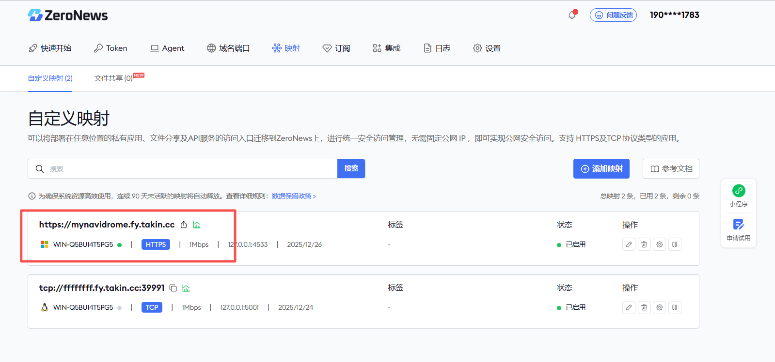

4、 按照上述步骤创建完成之后,我们就可以得到一条可公网访问的映射域名
服务器
