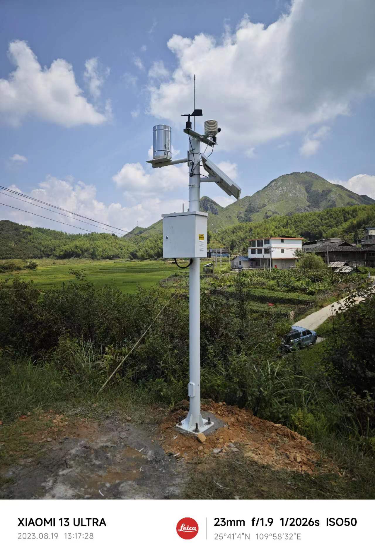

气象监测仪器的应用场景覆盖多个领域。
1.在气象预报领域,设备被部署在地面气象观测站、高空气象探测站等点位,实时采集温度、湿度、气压等数据,为短期天气预报与中长期气候预测提供数据支撑。
2.在灾害预警领域,仪器被安装在山区、沿海、森林等灾害高发区域,监测台风、暴雨、暴雪、大风等极端气象要素的变化,及时发布灾害预警信息以降低人员伤亡与财产损失。
3.在农业生产领域,气象监测仪器被应用于农田、果园等区域,监测温度、湿度、光照等气象要素,为农作物种植、灌溉、施肥等农事活动提供科学指导。
4.在城市管理领域,设备被部署在城市道路、桥梁、高层建筑等位置,监测风速、风向、能见度等数据,为城市交通调度、高空作业安全管理提供依据。
5.在航空航天领域,气象监测仪器被用于机场、航天发射场等场所,监测跑道能见度、风向风速等气象要素,保障飞机起降与航天器发射的安全。
