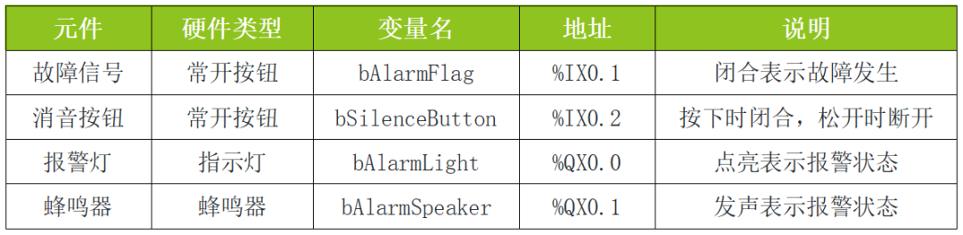

1. 硬件元件
蜂鸣器
IO 地址根据实际情况设置,PC 模拟不影响功能。
