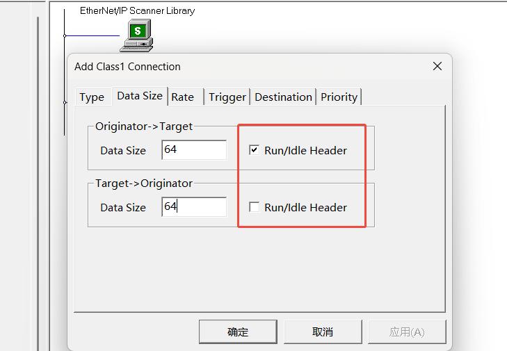

在ESDK的开发实践中,即便工程师严格按照EDS文件配置Input/Output Instance和Size,Forward_Open握手仍可能失败。
原因在于部分设备的要求比想象中更严格
它们不仅需要64字节的业务数据,还必须在前面加上4字节的状态报头,总长度达到68字节。如果Scanner仅仅配置了64字节,或者在计算内存偏移时忽略了报头的占位,那么 Adapter就会判定报文不完整,从而拒绝连接。
这种情况在现场非常常见,尤其是当开发者依赖默认配置时,更容易掉入这个陷阱。

Run/Idle Header的定义与作用
Run/Idle Header的定义来自CIP规范。在Class 1(隐式报文)连接中,可以选择挂载一个32位(4 字节)的状态报头。
其作用是传递Scanner的运行状态,通常只使用最低位:
当值为 1 时表示运行态,数据有效;
当值为 0 时表示调试或停止态,从站进入保护状态。
对于部分设备,这个报头并不是可选项,而是强制性的。如果报文缺少这4字节,Adapter协议栈会直接判定为残缺报文并拒绝连接。换句话说,这个报头是Scanner向Adapter传递运行状态的唯一硬逻辑渠道,不能被忽略。

以ESDK为例,对于发送侧(O→T),应用层只需提供64字节的业务数据,协议栈会在前部自动挂载4字节的状态位,从而形成完整的68字节报文。
而在接收侧(T→O),协议栈会将收到的68字节原样交给应用层,这时应用层必须主动跳过前4字节,才能正确读取后续的64字节业务数据。
如果应用层忽略了这一点,数据解析必然出错。
在实践中,很多团队会在封装函数里增加一个开关,用来决定是否启用报头,从而在不同设备间保持逻辑一致。

遇到Size Mismatch时,第一步应该是核对EDS文件中的Real-time Format 标志位,确认是否要求报头。在设计多连接系统时,必须建立偏移感知机制,把这4字节视为物理占位,而不是虚拟标志。只有这样,才能避免链式偏移带来的连锁反应,确保连接稳定和数据一致性。
