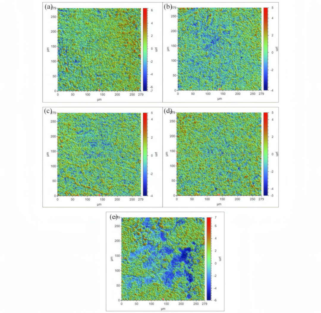

复合材料
不同组分纳米复合材料表面高度分布图

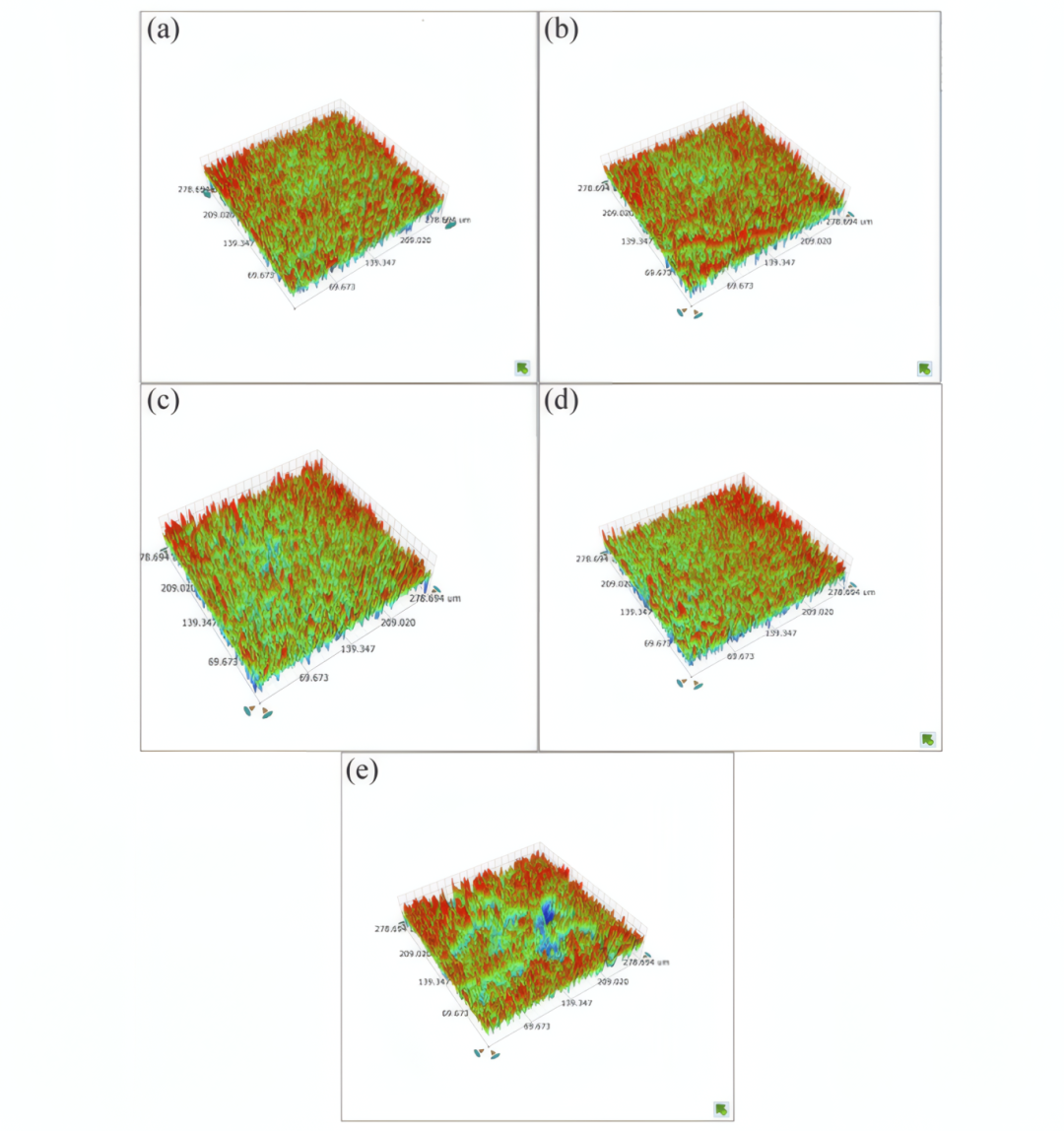

复合材料
不同组分纳米TiO2/PLA/PEG 复合材料表面三维轮廓图
共聚焦显微镜三维轮廓测试结果显示,随着纳米TiO₂添加量的增加,复合材料表面形貌发生显著变化,颜色分布逐渐复杂,高度差异增大。当纳米TiO₂含量从0%增至5%时,表面算术平均高度Sa从0.986 μm上升至1.661 μm,表面轮廓均方根偏差Sq也从1.224 μm增至2.026 μm,表明表面粗糙度整体提升。尤其在TiO₂含量为3%和5%时,表面出现明显凹凸结构与团聚引起的纹理,这源于纳米颗粒在基体中的局部聚集与界面效应

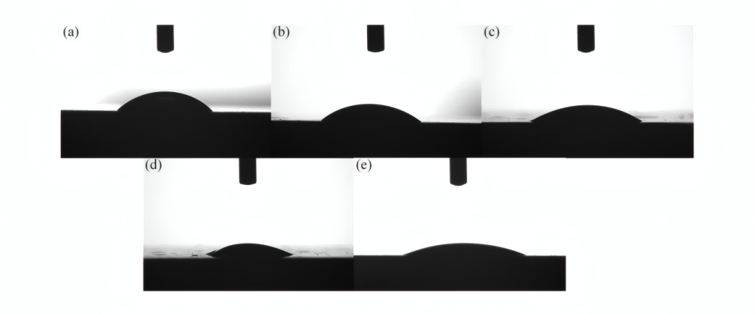

复合材料
不同组分纳米复合材料的水接触角照片
接触角测试结果表明,随着纳米TiO₂含量的增加,复合材料表面静态水接触角从56.34°(0% TiO₂)持续下降至20.90°(5% TiO₂)亲水性显著增强。与此同时,吸水率测试显示,样品吸水率由0.67%逐步提升至1.31%。亲水性与吸水率的同步提高,可归因于以下机制:
复合材料 不同组分纳米复合材料表面水接触角度
