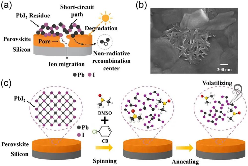

残留 PbI₂的危害与去除机制
钙钛矿
(a) PbI₂残留导致孔隙生成、非辐射复合、短路路径及离子迁移的示意图(b)晶界处PbI₂聚集的SEM图像(c) DMSO与CB协同作用下PbI₂去除示意图;PbI₂在旋涂过程中溶解,在热退火过程中溶剂蒸发
研究发现,残留 PbI₂会在钙钛矿薄膜的晶界和表面聚集:一方面形成非辐射复合中心,降低开路电压;另一方面破坏界面连续性,形成短路路径,还会为离子迁移提供通道,加速电池在光热应力下的降解。
扫描电子显微镜(SEM)图像显示,制备态薄膜的晶界处存在大量树枝状 PbI₂聚集物,能量色散 X 射线光谱(EDS)分析证实,这些聚集物主要由Pb和I组成,属于分离的PbI₂相而非钙钛矿相
为针对性去除这些残留物,本研究设计了 DMSO-CB 双相溶剂体系:DMSO 具有强路易斯碱性,能与 PbI₂中低配位的 Pb²⁺形成可溶性复合物,而钙钛矿体相中的 Pb²⁺因配位紧密,难以被 DMSO 溶解;加入非极性惰性溶剂 CB 后,可稀释体系极性,进一步避免钙钛矿晶格被破坏。通过优化两者体积比,实现了 “只除残留、不损晶格” 的精准抛光效果。

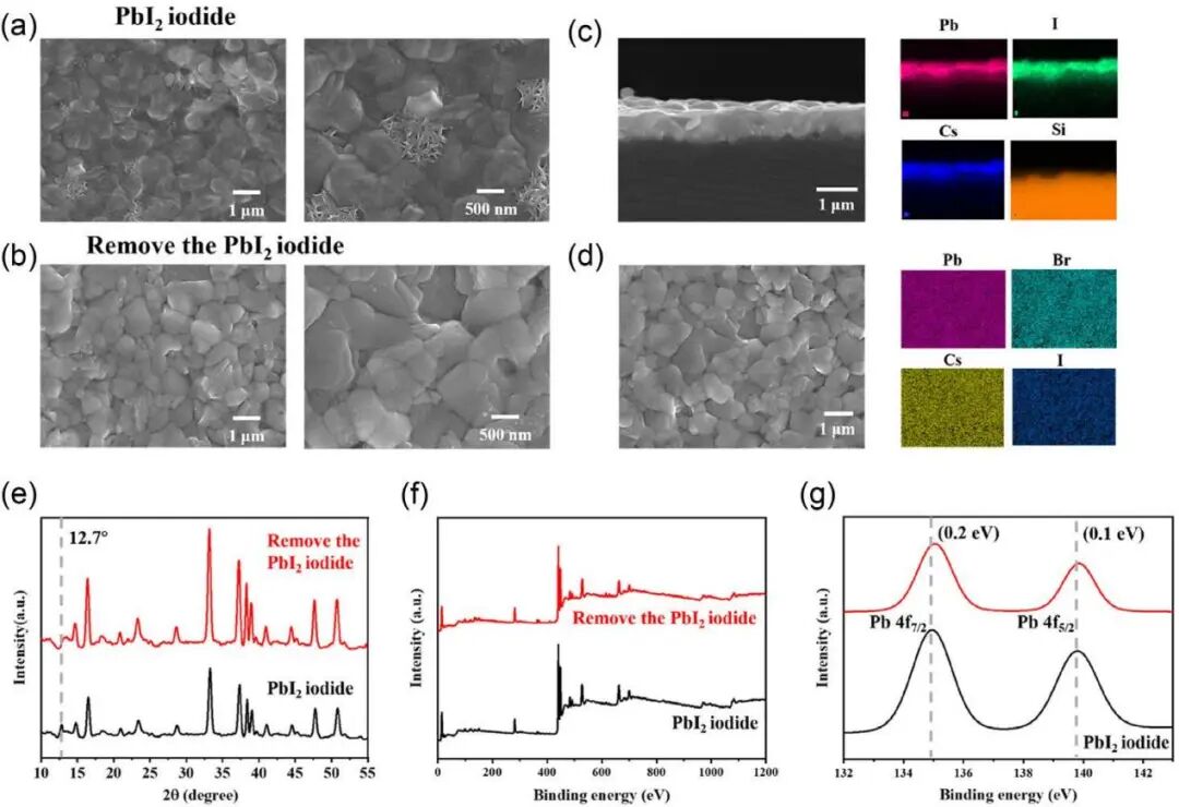

抛光参数优化与薄膜性能改善
钙钛矿
(a)初始钙钛矿薄膜的表面SEM图像(b)化学抛光后钙钛矿薄膜的SEM图像(c)化学抛光后钙钛矿薄膜的截面SEM图像及对应的EDS元素分布图(d)化学抛光后钙钛矿薄膜的表面SEM图像及对应的EDS元素分布图(e)化学抛光前后钙钛矿薄膜的XRD谱图(f)化学抛光前后钙钛矿薄膜的XPS全谱(g)钙钛矿薄膜中Pb元素的XPS谱图
实验对比了不同体积比(1.4 : 100、1.6 : 100、1.8 : 100)的 DMSO-CB 混合溶剂抛光效果:1.4 : 100比例下 PbI₂去除不充分,1.8 : 100比例会导致钙钛矿层过度刻蚀,而1.6 : 100比例能在彻底去除 PbI₂的同时,保持薄膜表面完整性和晶粒致密性,因此被确定为最优参数。
结构表征结果显示:抛光前,钙钛矿薄膜表面存在大量树枝状 PbI₂,晶界杂乱;抛光后,PbI₂残留物完全消失,薄膜表面更光滑致密,晶粒尺寸从约560 nm增大至680 nm,晶界密度显著降低。
EDS 元素 mapping 证实,抛光后 Pb、I、Br、Cs 元素分布均匀,无相分离现象。X 射线衍射(XRD)测试显示,抛光后 12.7° 处的 PbI₂特征峰消失,钙钛矿主要衍射峰强度增强,表明结晶度提升且晶格结构未变。X 射线光电子能谱(XPS)测试则显示,表面Pb含量减少,Pb的配位环境发生优化。
