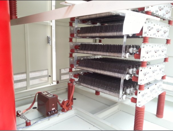

    在中性点经电阻接地的系统中(NS-BZ变压器中性点接地电阻柜、NS-FZ发电机电阻柜等),零序电流互感器主要用来检测单相接地故障产生的零序电流,给继电保护装置提供信号,从而实现接地故障的灵敏识别和快速切除。正常运行时三相电流平衡,矢量和为零,零序CT二次侧无输出;一旦某相对地发生接地故障,回路中会出现明显的零序电流,零序CT感应出相应电流,驱动保护动作。
    在新思达变压器中性点接地电阻柜中的应用
    在中性点经小电阻接地的变压器系统中,通常会在中性点接地回路的电阻器附近装设零序电流互感器(或将中性点接地线穿过零序CT),以测取流经中性点的零序电流。当本段母线或相关出线发生单相接地时,中性点经电阻对地流过与接地故障成比例的电流,零序CT将此电流成比例地转换成二次电流送给零序电流保护装置,再经一段、二段等时限配合,实现对变压器本体及上级系统的接地故障保护或后备保护。
    在发电机电阻柜中的应用
    发电机中性点经电阻接地时,电阻柜最简且典型的配置就是“一台电阻器 + 一只零序电流互感器”,中性点引线先经过零序CT再经电阻接地。零序CT在这里主要用于监测发电机及其定子绕组发生的单相接地故障电流。当电流超过整定值时,保护装置判断为定子接地,可作用于报警或跳闸,避免定子铁芯严重烧损,同时限制铁磁谐振与弧光过电压对发电机主绝缘的冲击。
    此外,零序CT在保定新思达电气电阻柜系统中还与多回出线零序保护配合,通过比较中性点零序电流与各出线零序电流的幅值和方向,实现“选线”功能,准确识别具体故障线路,提高保护的选择性和供电可靠性。
