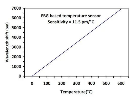

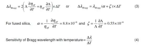

在实验系统中,裸 FBG 可在最高约 600 ℃ 的温度范围内稳定工作。FBG 与加热器及热电阻(RTD)保持良好接触,其中 RTD 作为参考温度传感器,用于校准与调节 FBG 的工作温度。实验系统采用 12V 直流电源供电,温度测量原理基于布拉格反射波长随温度变化产生的峰值漂移。 布拉格波长峰值漂移与温度之间的关系可由下式表示。
传感器
传感器
FBG 传感器的典型温度灵敏度约为 11.5 pm/℃。(图片来源自网络)

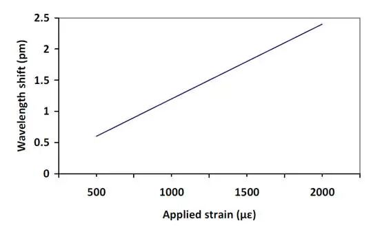

应变定义为结构在外力作用下长度变化量ΔL 与原始长度 L 的比值。光纤在受力时产生相应应变,同时温度变化会引起热膨胀效应,从而对测量结果造成干扰。因此,在基于 FBG 的应变测量中,通常需要进行温度补偿。通过在同一位置配置温度参考光栅,可有效消除温度对波长漂移的影响。由此可通过相关公式计算得到纯应变引起的波长变化。
传感器
传感器
FBG 传感器的应变灵敏度通常约为 1.02 pm/με,适用于高精度结构健康监测与工程测量场景。
