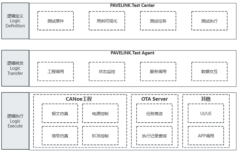

测试软件架构如上图所示,主要包括PAVELINK.Test Center、PAVELINK.Test Agent及通道测试CANoe工程。
 PAVELINK.Test Center:用户及权限管理、操作日志及文件管理、项目及样件管理、测试任务、报告及数据管理、集成服务器调用功能等。
 PAVELINK.Test Agent:PAVELINK.TestCenter和CANoe工程的连接桥梁,实现控制测试工程的运行/停止、测试结果反馈、版本回退等功能,调度UE仿真和UI监控、加密数据解析等。
 CANoe工程:针对测试提供环境配置、元素创建、测试监控、用例管理等功能,用于测试脚本开发及调试。

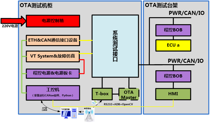

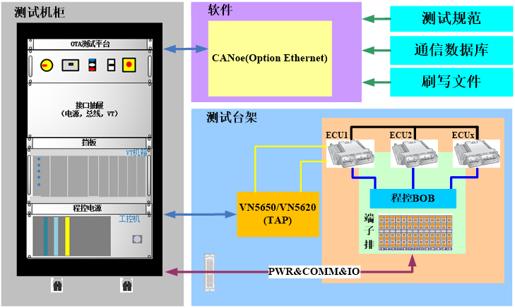

测试硬件架构如图所示,主要包括测试机柜和测试台架。
测试机柜
 电源控制箱
 以太网、CAN、LIN、FlexRay等车载通信接口设备
 I/O板卡
 电源板卡
 屏蔽仪/屏蔽箱
 BOB
测试台架
● BOB-用于控制台架上ECU的通断。
