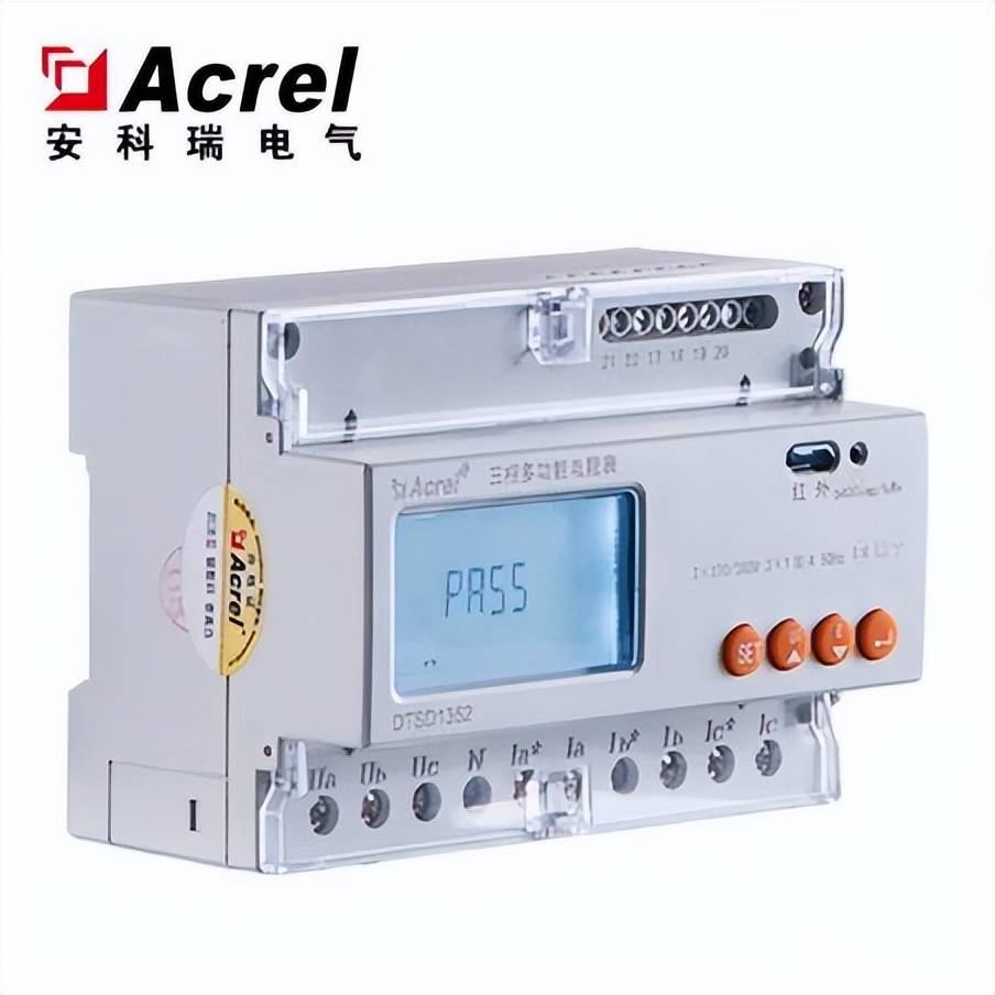

针对光伏并网通信基站光储系统的防逆流合规要求,安科瑞DTSD1352防逆流电能表,可以轻松满足场景要求。
通信基站
针对采用交流侧并网的光伏储能系统,防逆流电能表通常安装在通信基站与电网的公共连接点。该电表功率数据刷新速率可达100毫秒,一旦检测到功率流向发生逆流,即可及时联动光伏储能系统,实现快速的防逆流控制。
此外,通信基站能耗规模巨大,2024年仅中国铁塔5G基站全年用电量已高达400亿度。储能系统可通过“峰谷电价差”实现经济调度:在低谷时段低价充电,高峰时段高价放电,从而有效降低基站用电成本。安科瑞DTSD1352防逆流电能表具备强大的复费率功能,可支持14个时区、8个时段表、14个日时段及8种费率设置,能够灵活适应各省市日益复杂的复费率政策要求。
该电表不仅功率刷新快、费率配置灵活,还能满足通信基站光储系统在合规运行与成本控制方面的双重需求。在政策支持与高能耗压力的背景下,安科瑞DTSD1352电表为基站光伏储能升级提供了可靠的防逆流管理方案,助力基站实现绿色、节能、安全、合规的持续运行。
