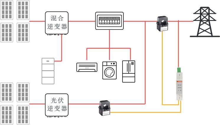

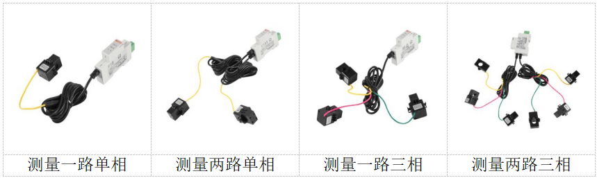

针对家庭中已经存在一套光伏发电系统时新安装一套光储系统的场景,电表可以支持两路测量,其中一路仍用于防逆流,而另一路则可用于监测原有光伏发电系统的发电情况。
能源管理能源管理

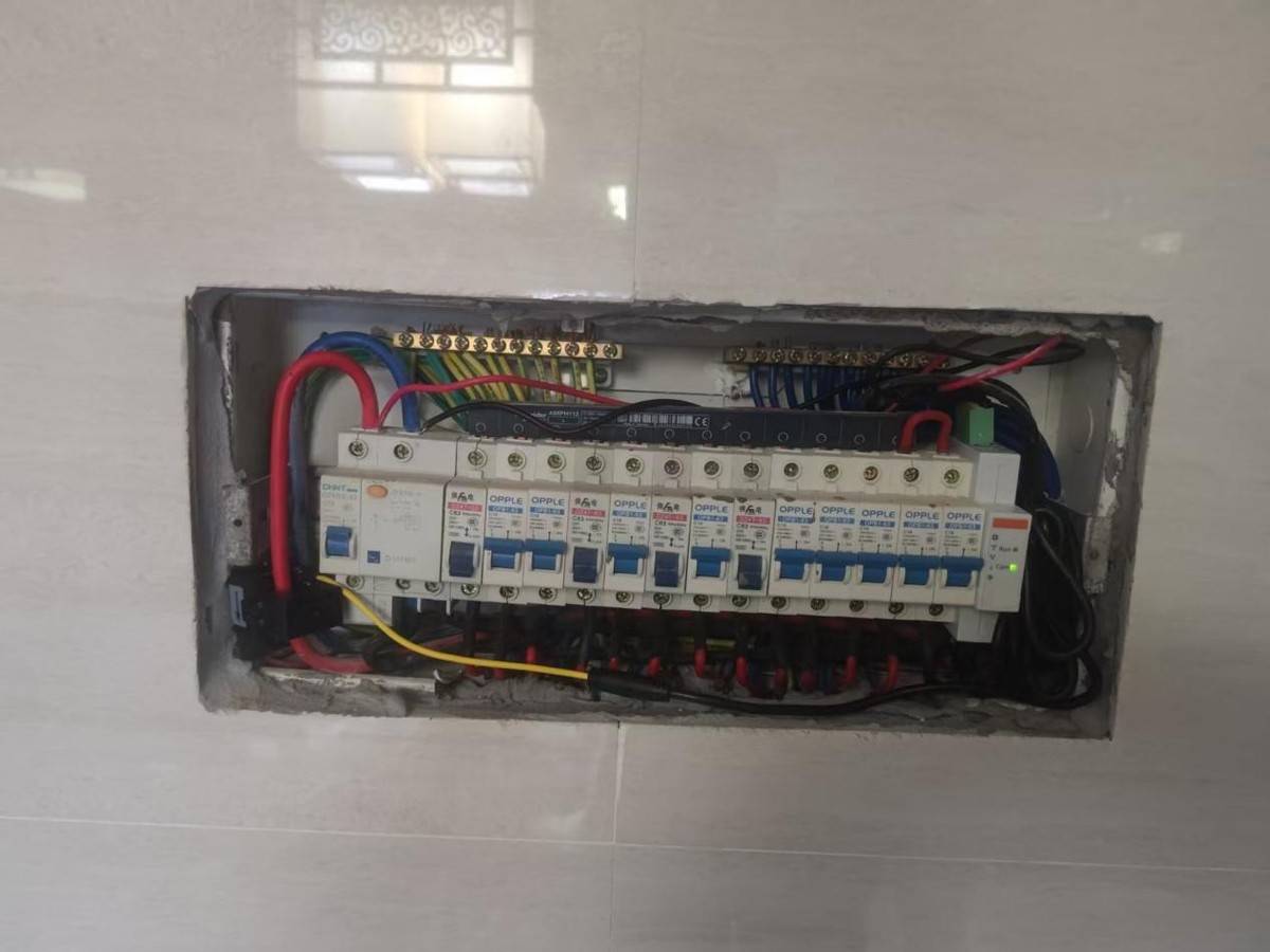

除此之外,由于家庭内配电环境空间有限,电表的尺寸按照1P(18毫米)设计,能够适用于大多数安装环境。而当电表的电压采样线和电流互感器安装相序出现错误时,也无需人工更改接线,电表支持相序调整功能,可通过软件设置将相序进行修正,可以提高容错率,提升安装效率,降低人工支出成本。
