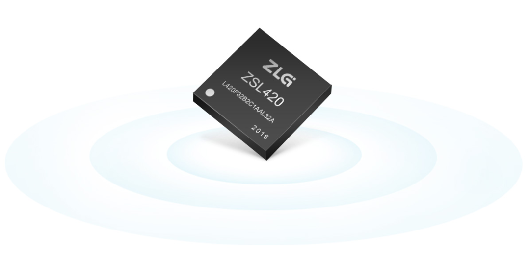

通信距离  ZSL42x智能组网芯片
ZSL42x智能组网芯片是一款高度集成化、外形小巧且使用便捷的无线通信芯片。其尺寸仅为11mm×11mm×1mm,却集成了低功耗的32位Cortex-M0+微处理器,包括射频收发、滤波电路和时钟电路。它支持最高48MHz的工作频率,拥有256KB的Flash存储和32KB的SRAM,提供45个通用I/O接口。此外,ZSL420支持LoRa、FSK等多种调制方式,采用LGA68封装,用户只需外接电源和天线,即可轻松实现无线通信功能。
