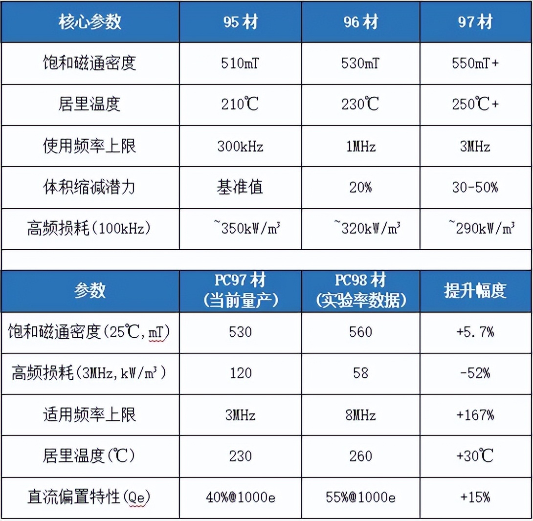

2.铁氧体磁芯96/97材高频低损成为高端电源的入场门槛
96、97材正成为突破PC95材料性能瓶颈、驱动高端电源升级的核心技术方向。
磁元件
各牌号磁性材料性能参数
整理自田村(中国)聂应发
96、97材的核心趋势是追求高频低损耗、高饱和磁通密度与优良的宽温稳定性,以满足800V平台、AI服务器及兆瓦超充的极限需求。
相较于95材,97材在150kHz下的损耗可降低约50%,同时具备更高的饱和磁通密度,为设备小型化与高可靠性提供了基础。
在新能源汽车与超充桩(频率超200kHz)领域,96材已成为主流,97材正加速导入。在AI服务器领域,为达到钛金能效,97材或增强型96材(如96A)成为首选。
尽管成本更高,但其能显著提升系统效率(如在充电桩中助效率突破97%),整体效益已覆盖材料溢价,正加速替代进程。

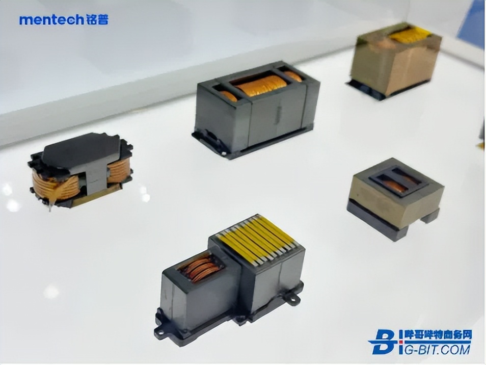

3.磁集成功率密度时代的系统解法
磁集成已成为提升电力电子系统功率密度和效率的核心技术手段之一。
在高频化与高密度化双重需求驱动下,通过将变压器、电感等多个分立磁性元件进行功能一体化,不仅可以显著节省空间,还能有效降低铜损和寄生参数带来的高频损耗。当前的实现路径包括平面变压器结构、多绕组复合磁件以及基于PCB的绕组技术等。
在 SNEC 2025 上,铭普光磁展示了其磁集成能力:大型光储系统的高绝缘逆变电感、户用微逆实现95%+效率,以及充电桩单体 DC-DC 磁集成方案突破40kW。三条产品线验证了其在提升效率、压缩体积和简化系统结构上的技术实力。
磁元件
铭普光磁三大系列磁集成解决方案
可以看到,磁集成正从单一器件创新,演变为材料、设计与工艺深度协同的系统工程。
