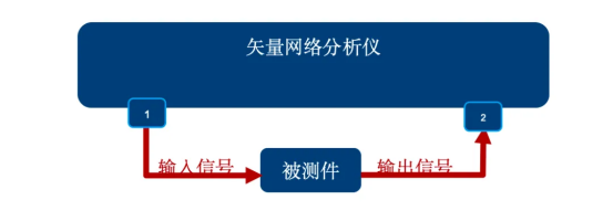

矢量网络分析仪(VNA)是测量插入损耗最便捷的仪表,它的每个端口内部包含有信号源和接收机,我们可以通过端口1的信号源发出信号给被测件,再由端口2的接收机测量经由被测件处理后的输出信号,矢网可以直接比较和显示输出信号和输入信号的差异,即为直接测量S21参数(正向传输系数),从而直观的反映信号从输入到输出的损耗。

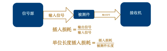

单位长度的插入损耗是PCB设计和信号完整性分析中一个非常重要的指标。它不仅可以帮助我们评估传输线的性能,还可以为电路设计提供更准确的数据支持,从而提高产品的可靠性和性能

单位长度插入损耗直观上可以用直接除法,即插入损耗除以被测件长度,然而,如图4蓝色测试结果所示,高频下被测件阻抗不匹配导致的多重反射引发测试结果在不同频率之间存在波动,影响测试精度和稳定性。

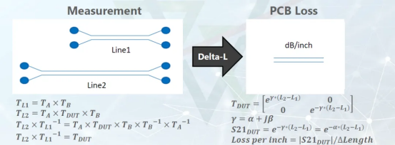

Delta-L方法是Intel开发的,通过设计两条不同长度的传输线,测试它们的S参数后进行拟合运算和差值,从而得到单位长度的插入损耗。相比直接除法,Delta L在计算差值时自动抵消了夹具(如探针、焊盘和过孔)的影响,拟合算法移除了阻抗不匹配导致的多重反射,使得其尤其在高速、高频场景下显著提升了精度和稳定性,从而成为当前PCB量产测试的主流方法。

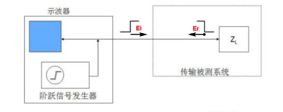

传统阻抗测试是基于示波器时域反射计(TDR),信号发生器产生阶跃激励或者脉冲激励,示波器对入射信号和反射信号采样,计算出时域数据。
网络分析仪
图6:传统TDR阻抗测试计

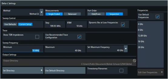

其中Delta L 设置中,可以完成矢网的基本设置如扫描带宽,步进等,除Delta L算法标准设定外,罗德矢网支持用户可以自定义测量方法,任意设定最高工作频率(最高受限于矢网自身最高工作频率)和定点的频率用于结果显示。

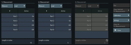

Delta L测量设置中内嵌校准,配属罗德自动校准件可以轻松快捷完成矢网自身误差和用于连接的线缆的误差校准,且除Delta L算法标准设定被测件长度外,罗德矢网支持用户灵活配置被测件长度。

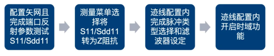

罗德矢网内嵌TDR功能件,无需外部电脑,通过简易几步即可完成阻抗测试。

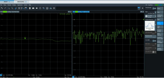

罗德矢网TDR支持多种窗函数和时域精度增强算法,同时显示阻抗和频域的S参数信息,方便用户对比时频域信息和问题诊断。
网络分析仪
图12:矢网TDR阻抗结果显示
