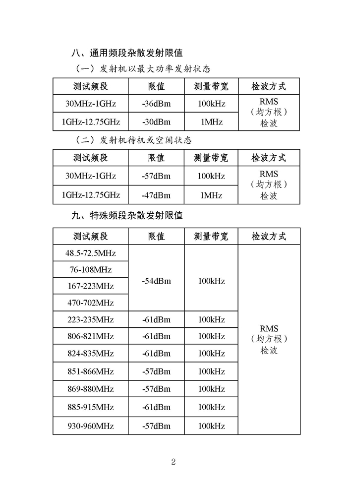

900MHz频段射频识别(RFID)无线电发射设备技术要求
