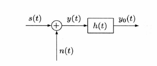

考虑接收信号模型:
滤波算法
滤波算法
线性连续时间滤波器
从接收机的角度看,接收信号y(t)是已知发送信号s(t)经过信道传播后得到,n(t)为信道传播过程中引入的零均值平稳噪声。在实际系统中,我们希望进入基带的接收信号yo(t)信号质量尽可能好,于是通过设计滤波器的冲击响应函数h(t),使得滤波器输出的信噪比最大。

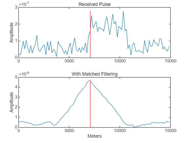

MATLAB示例: 在原点放置一个各向同性天线元件(0;0;0)。然后,在距离发射机约7公里处放置一个RCS(雷达截面积)为1平方米、不动的目标,位置为(5000;5000;10)。将工作(载波)频率设置为10 GHz。模拟单基地雷达的发送和接收,计算发射机到目标的距离和角度。
产生一个时长25us、脉冲频率为10 kHz的矩形脉冲波形。利用雷达方程确定探测目标所需的峰值功率。该目标在发射机工作频率和增益的最大不模糊距离下,RCS为1平方米。信噪比基于非相干检测期望的误检率10-6。
在接收端收集回波,并通过匹配滤波器提升信噪比。

滤波算法
接收脉冲匹配滤波
