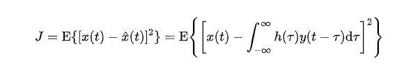

由于估计误差e(t)=x(t)-x(t)是随机变量,不适合作为估计器的性能评价标准,考虑采用均方误差作为测度,衡量滤波器的性能。
均方误差可表示为:
维纳滤波器
当均方误差J最小时,即为最小均方误差MMSE准则。于是,线性最优滤波器的冲激响应为:

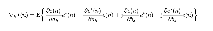

于是,对代价函数j(n)计算共轭梯度,有:
维纳滤波器

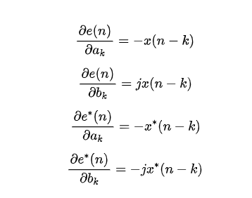

求出偏导数:
维纳滤波器
于是我们可以得到
维纳滤波器

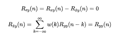

到此刻,我们虽然得到了维纳滤波器系数的表达式,可是在实际情况下,我们可能无法提前得到期望信号d(n)。
进一步,我们根据正交性原理的引理,得到:
维纳滤波器

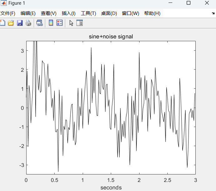

%Frequency domain Wiener filtering
% sine signal + noise
fx=1; %signal frequency in Hz
wx=2*pi*fx; %signal frequency in rad/s
fs=60; %sampling frequency in Hz
tiv=1/fs; %time interval between samples;
t=0(3-tiv); %time intervals set
x=sin(wx*t); %signal data set
Nx=length(x);
v=randn(1,Nx); %normal noise
y=x+v; %sine+noise
%Wiener computations
X=fft(x); %Fourier transform of x
Sxx=abs(X).^2; %Sxx
V=fft(v); %Fourier transform of v
Svv=abs(V).^2; %Svv
WH=Sxx./(Sxx+Svv); %Fourier transform of the Wiener filter
Y=fft(y); %Fourier transform of y

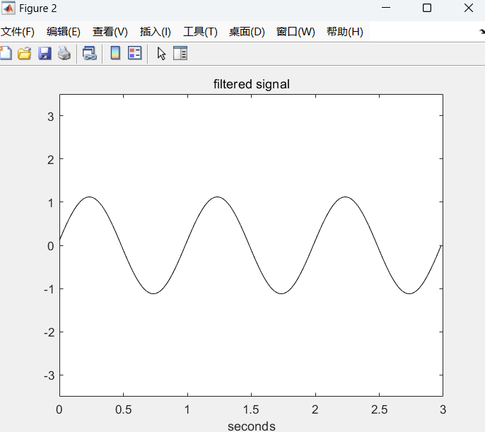

fly=real(ifft(Y.*WH)); %apply the Wiener filter
%display---------------------------
figure(1)
plot(t,y,'k'); %plots figure
axis([0 3 -3.5 3.5]);
xlabel('seconds'); title('sine+noise signal');
figure(2)
plot(t,fly,'k'); %plots figure
xlabel('seconds'); title('filtered signal');
维纳滤波器
加噪正弦信号
维纳滤波器
维纳滤波后的信号
