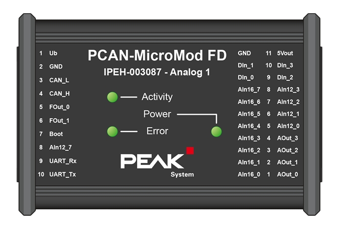

虹科PCAN-MicroMod FD模块支持CAN与CAN-FD信号的读取与转换,最多提供4路输出通道,输出电压范围可在±5V或±10V之间选择。
输出接口默认采用凤凰端子,也可选配BNC接口套件,适应不同连接需求。模块可直接由车载点烟器供电,便于在路测环境中快速部署。

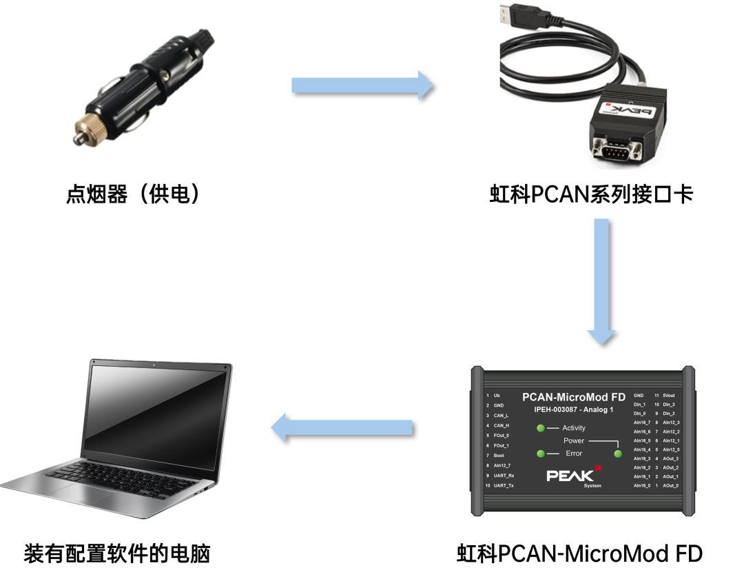

在测试开始前,需对虹科PCAN-MicroMod FD模块进行初步配置,连接方式如下图所示。

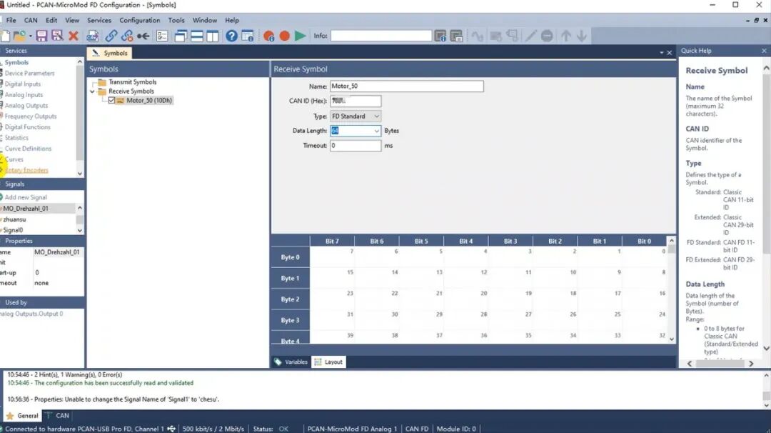

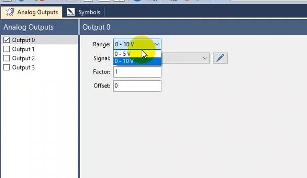

通过配套配置软件,用户可灵活选择需要采集的CAN信号,并设定其输出通道与电压范围。例如,可将电机转速信号设定为从通道1输出,电压范围为±5V。该配置一旦完成即可保存,后续测试无需重复设置,仅当信号选择变更时才需重新调整。
信号同步
配置发动机转速信号读取

配置输出信号的通道与幅值

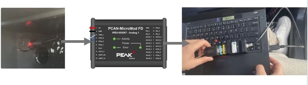

正式路测时,系统连接如下图所示。NVH采集部分保持原有连接,虹科PCAN-MicroMod FD通过点烟器供电,接入车辆CAN总线,按照预设参数读取指定信号并将其转换为模拟电压输出给采集仪。
信号同步

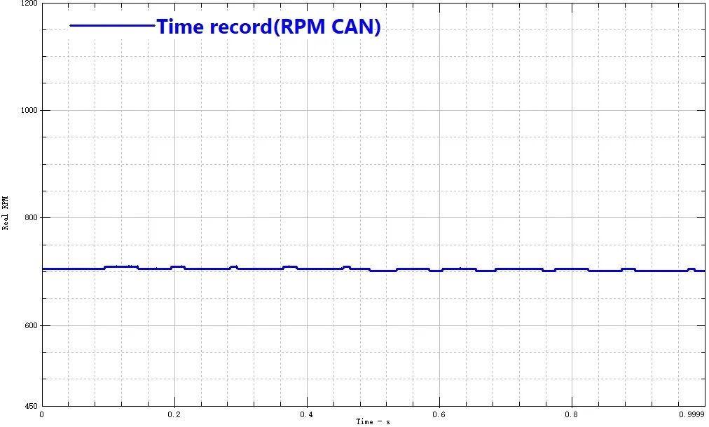

由此,采集仪可同步记录振动噪声信号与车辆CAN信号,为后续NVH分析提供完整数据支撑。下图所示为实际通过CAN采集到的发动机转速信号,数据稳定、响应及时。

现场实际连接:点烟器供电(左)与虹科PCAN设备连接至电脑(右)

CAN采集得到的车辆发动机转速信号
