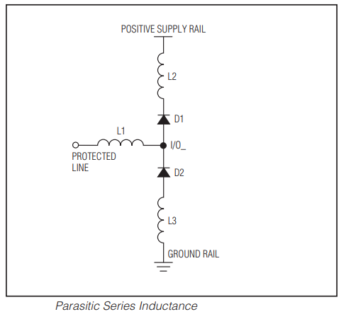

2. 钳位电压计算
理想电路:正向ESD脉冲VC=VCC+VF;反向ESD脉冲 VC=-VF(VF为二极管正向压降)
雷卯电子
实际应用中(考虑寄生电感L1/L2/L3),需考虑线路寄生串联电感的影响(见上图),此时钳位电压公式修正如下:
正向ESD脉冲:VC=VCC+VF (D1)+(L1+L2)×d (IESD)/dt
负向ESD脉冲:VC=-[VF (D2)+(L1+L3)×d (IESD)/dt]
上述公式中,IESD 为 ESD 电流脉冲,L1、L2、L3 为寄生电感

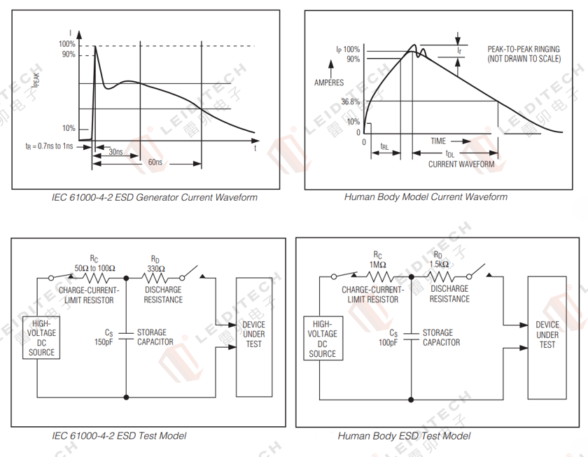

3. ESD事件的电流特性
雷卯EMC小哥提醒,静电放电(ESD)事件中,电流脉冲会在纳秒级时间内从0上升至峰值(见上图)。例如在15kV IEC-61000空气放电ESD事件中,脉冲电流在1ns内脉冲电流会升至约45A(电流变化率di/dt=45×10⁹),而电感会使钳位电压额外增加 450V。仅10nH的电感就对应0.5英寸(12.7mm)的电路板走线,所以无论器件标称的二极管钳位电压是多少,如果存在布线不合理造成的寄生电感,都会显著提升受保护信号线上的实际钳位电压。
4. 旁路电容要求
必须在VCC与GND之间使用低等效串联电阻(低 ESR)的0.1μF电容,该旁路电容可吸收±8kV IEC 61000 接触放电ESD事件传递的电荷。
理想情况下,电源轨(VCC)可吸收正向ESD冲击产生的电荷且不改变稳压输出,但实际中所有电源的正向电源轨都存在有效输出阻抗。若电源有效输出阻抗为1Ω,根据欧姆定律,钳位电压会按V=I*R的公式升高。例如,+8kV IEC 61000-4-2 ESD 事件会产生24A的电流尖峰,此时钳位电压会额外增加VC=24A*1Ω=24V。雷卯EMC小哥再次强调,无合理旁路设计的布局会进一步抬高钳位电压,严重影响防护效果,这也是实际应用中常见的防护失效诱因。
