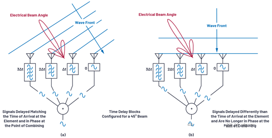

首先,我们来看一个直观的相控阵波束控制示例。图 1 展示了一个简单的示意图,其中波前从两个不同方向照射到四个天线单元。在每个天线单元之后,接收路径中都施加了一个时间延迟,然后将所有四个信号叠加在一起。在图 1a 中,该时间延迟与波前照射到每个单元的时间差相匹配。在这种情况下,施加的延迟使得四个信号在组合点处相位一致。这种相干组合使得组合器的输出信号更强。在图 1b 中,施加了相同的延迟;然而,在这种情况下,波前垂直于天线单元。施加的延迟现在导致四个信号的相位错位,组合器的输出信号显著降低。

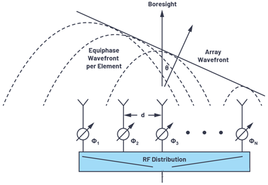

图 2 展示了这种使用移相器而非时延器的相控阵布置。请注意,我们将指向轴方向(θ = 0º)定义为垂直于天线表面的方向。指向轴方向右侧为正角 θ,左侧为负角 θ。

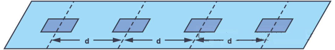

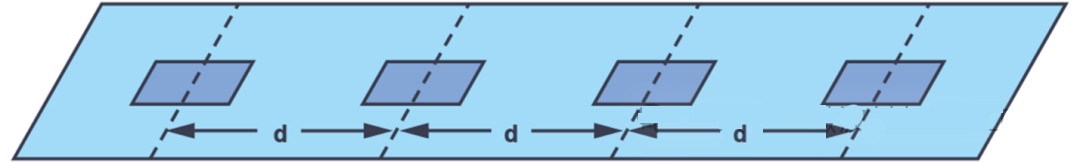

均匀间隔线性阵列
上述方程仅适用于两个单元的情况。然而,实际的相控阵列可能包含数千个分布在二维空间中的单元。但就本文而言,我们只考虑一维情况:即线性阵列。
线性阵列是指宽度为1、横向包含N个单元的阵列。单元间距可以变化,但通常是均匀的。因此,本文中,我们将每个单元之间的间距设置为均匀距离d(图5)。尽管这种均匀间距的线性阵列模型较为简化,但它为理解天线方向图在各种条件下的形成提供了基础。我们还可以进一步应用线性阵列的原理来理解二维阵列。

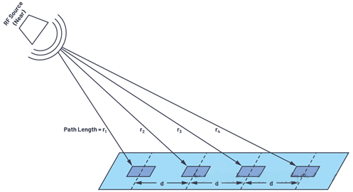

那么,我们如何将之前为 N = 2 线性阵列建立的方程应用于 N = 10,000 线性阵列呢?目前看来,每个天线单元指向球面波前的角度都略有不同,如图 6 所示。
相控阵天线相控阵天线

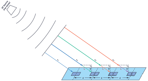

当射频源靠近天线时,每个单元的入射角都会有所不同。这种情况称为近场。我们可以计算出所有这些角度,有时我们需要这样做来进行天线测试和校准,因为我们的测试装置规模有限。但是,如果我们假设射频源远离天线,那么就会得到图 7 所示的情况。
相控阵天线相控阵天线
由于射频源距离较远,球面波前的半径较大,导致波的传播路径近似平行。因此,所有波束角均相等,且每个相邻单元的路径长度比其相邻单元长 L = d × sinθ。这简化了计算,意味着我们推导出的两个单元方程可以应用于数千个单元,前提是它们之间的间距均匀。

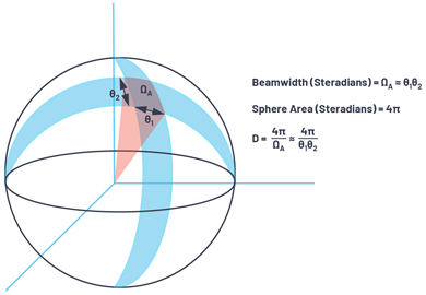

接下来,我们考虑天线方向图作为三维方向的函数,以及方向性作为波束宽度的函数。
相控阵天线相控阵天线
球体的总表面积为 4π² ,球体面积的单位是球面度,一个球体包含 4π 个球面度。因此,各向同性辐射器的功率密度为
相控阵天线
单位为(W/m 2)。
球面上的一个区域有两个角度方向。在雷达系统中,这些方向通常被称为方位角和仰角。波束宽度可以表示为每个角度方向的函数,分别记为θ1和θ2 :它们的组合在球面上形成一个面积为ΩA的区域。
Ω A是以球面度为单位的波束宽度,可以近似为 Ω A ≈ θ 1 × θ 2。
将 Ω A视为球面上的一个面积,则方向性可以表示为
相控阵天线

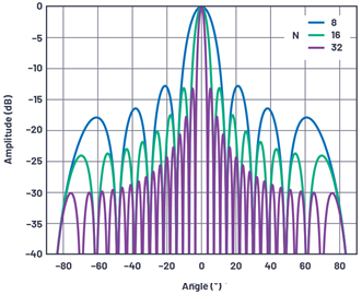

接下来,利用这些方程,我们绘制出几种不同数组大小的数组因子。
相控阵天线相控阵天线相控阵天线相控阵天线
根据这些数据可以得出一些结论:
·第一旁瓣增益始终为 -13 dBc,与阵列单元数量无关。这是由于阵列因子方程中使用了 sinc 函数所致。可以通过对各单元增益进行渐变来改善旁瓣,这将在本系列的后续章节中讨论。
·波束宽度随单元数量的增加而减小。
·当波束偏离轴线扫描时,波束宽度会变宽。
·随着元素数量的增加,空值的数量也会增加。

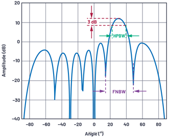

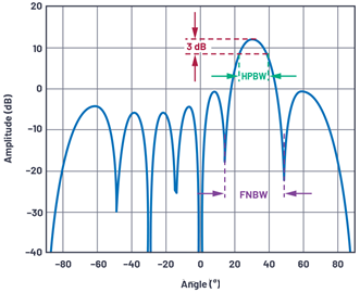

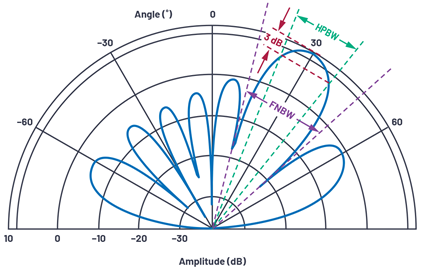

波束宽度是衡量天线角度分辨率的指标。最常见的波束宽度定义是半功率波束宽度 (HPBW) 或主瓣零点间距 (FNBW)。为了找到 HPBW,我们从峰值向下移动 3 dB 并测量角度距离,如图 12 所示。
相控阵天线相控阵天线

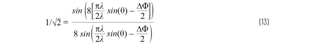

利用归一化阵列因子方程,我们可以通过将公式 3 设置为半功率电平(3 dB 或 1/√2)来求解该半功率波束宽度 (HPBW)。我们将假设机械视轴(θ = 0º),N = 8,且 d = λ/2。
相控阵天线
然后解得 ∆Φ 为 0.35 rad。使用公式 1,解得 θ:
相控阵天线
该θ值是峰值到3 dB点的距离,也就是我们半功率波束宽度(HPBW)的一半。因此,我们只需将其乘以2即可得到3 dB点之间的角度距离。由此得出HPBW为12.8º。
我们可以重复此操作,使阵列因子等于 0,并得到前面提到的条件下的第一个零位到零位间距角 FNBW = 28.5º。

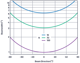

图 13 绘制了在 λ/2 单元间距条件下,不同单元数的波束宽度与波束角度的关系图。
相控阵天线相控阵天线
从这张图中,我们可以观察到一些与行业内正在开发的阵列尺寸相关的现象。
·1°的波束精度需要100个阵元。如果方位角和俯仰角都需要达到1°的精度,则需要一个包含10000个阵元的阵列。1°的精度仅在近乎理想的条件下才能在波束指向方向上实现。要在实际部署的阵列中,在各种扫描角度下保持1°的精度,则需要进一步增加阵元数量。这一观察结果为超大型阵列的波束宽度设定了一个实际的极限。
·行业内常用的阵列是1000单元阵列。每个方向32个单元,单元总数为1024个,在瞄准线附近可实现小于4°的波束精度。
·一个可低成本批量生产的256单元阵列,其波束指向精度仍可小于10°。这对于许多应用来说完全可以接受。
·另请注意,对于上述所有情况,波束宽度在偏移 60° 时都会加倍。这是由于分母中的 cosθ 造成的,是由于阵列的透视缩短效应;也就是说,从某个角度观察时,阵列的横截面看起来更小。

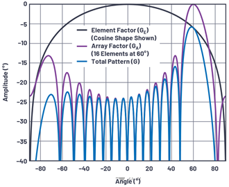

上一节仅考虑了阵列因子。但要计算天线总增益,我们还需要单元因子。图 14 给出了一个示例。在本例中,我们使用简单的余弦函数作为单元因子,或归一化单元增益 G E (θ)。余弦滚降在相控阵分析中很常见,如果考虑平面,则可以直观地理解。在垂直于天线方向时,可见面积最大。随着角度偏离垂直于天线方向,可见面积按余弦函数递减。
阵列因子 G A (θ) 用于 16 单元线性阵列,单元间距为 λ/2,且具有均匀辐射方向图。总方向图是单元因子和阵列因子的线性乘积,因此在 dB 尺度上,它们可以相加。
相控阵天线相控阵天线
波束偏离瞄准线时的一些观察结果:
·主波束振幅以元件因子的速率衰减。
·波束指向方向上的旁瓣没有幅度损失。
·结果是,偏离视线方向时,整个阵列的旁瓣性能下降。

到目前为止,我们使用的天线方向图都是采用笛卡尔坐标系绘制的。但通常情况下,天线方向图会采用极坐标系绘制,因为极坐标系更能代表天线向外辐射的空间能量分布。图 15 是图 12 的极坐标重绘版本。请注意,数据完全相同,逐点一致——只是使用了极坐标系重新绘制。能够以两种坐标系可视化天线方向图是有价值的,因为文献中都使用了这两种坐标系。本文大部分内容将使用笛卡尔坐标系,因为在这种坐标系下更容易比较波束宽度和旁瓣性能。
