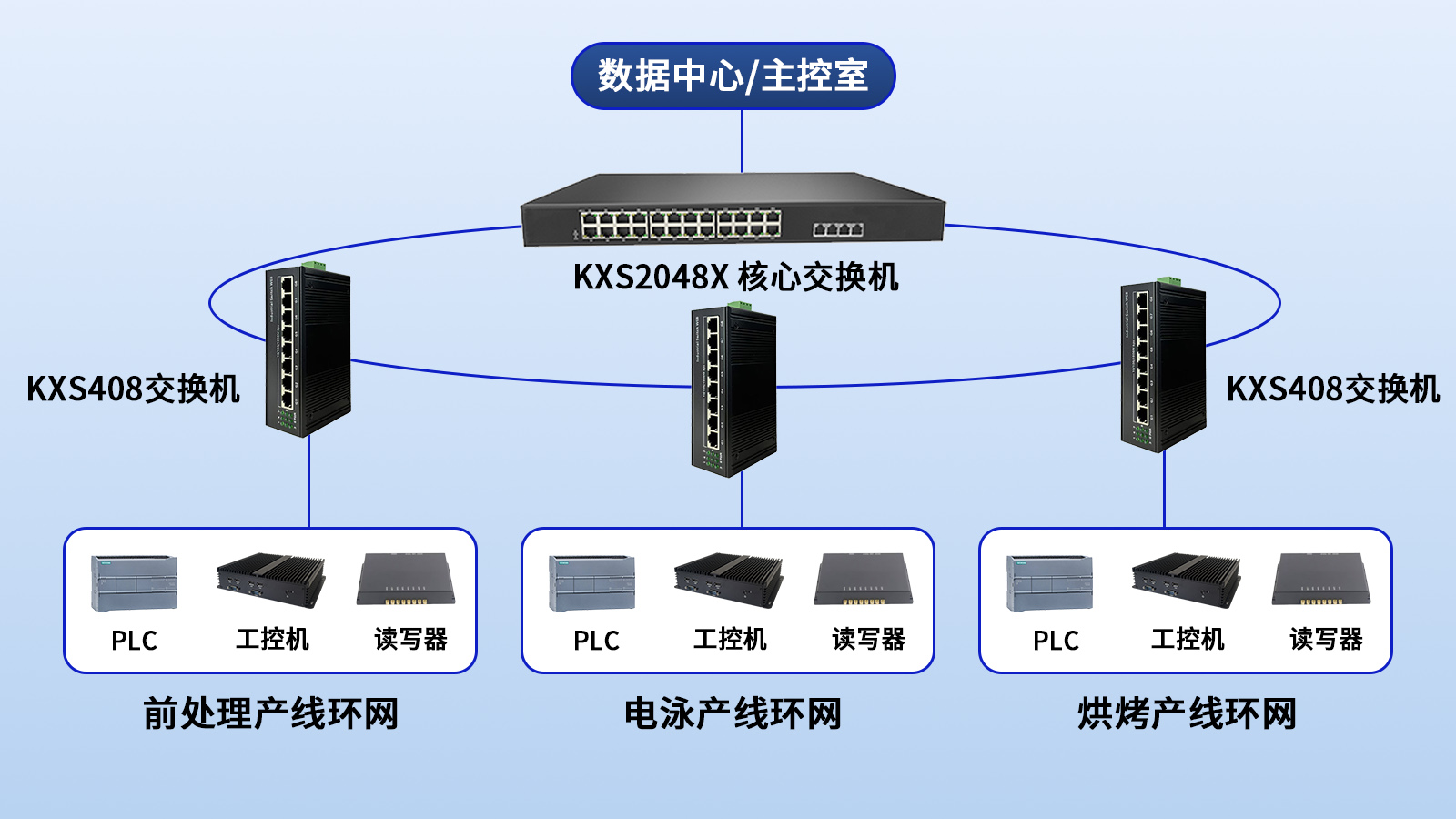

·核心层:设在工厂数据中心或主控室,使用KXS2048X万兆交换机,作为整个产线网络的出口和数据处理中心。
·接入层:
1.有线接入:通过KXS408交换机以环网方式连接到PLC、工控机、固定读写器等。关键区域使用光纤接入,避免电磁干扰。

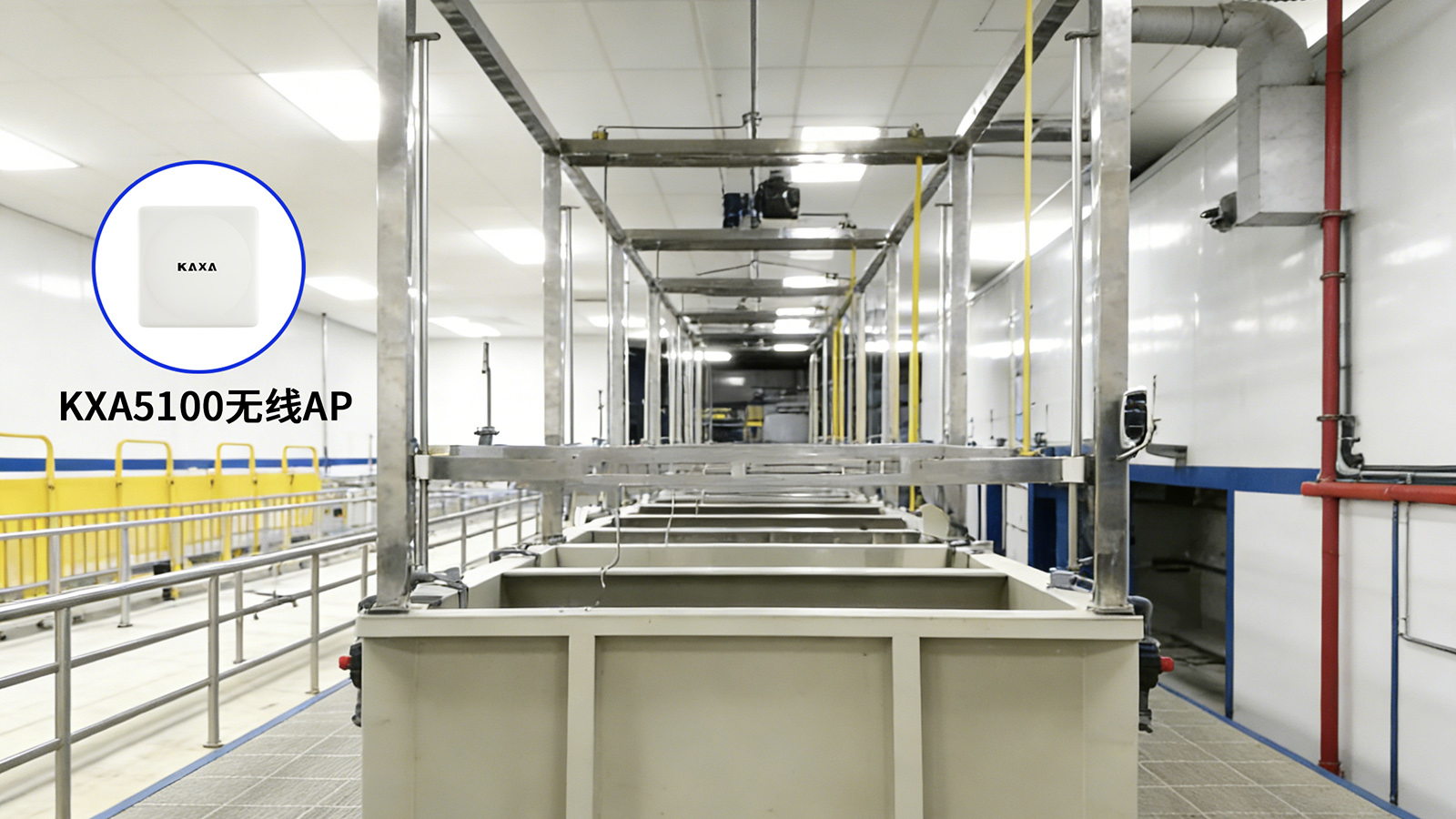

2.无线接入:通过部署在高处的KXA5100工业无线AP实现对整个产线区域的无缝覆盖。将前处理、电泳、烘烤等区域划分为不同蜂窝,信道错开,减少同频干扰。

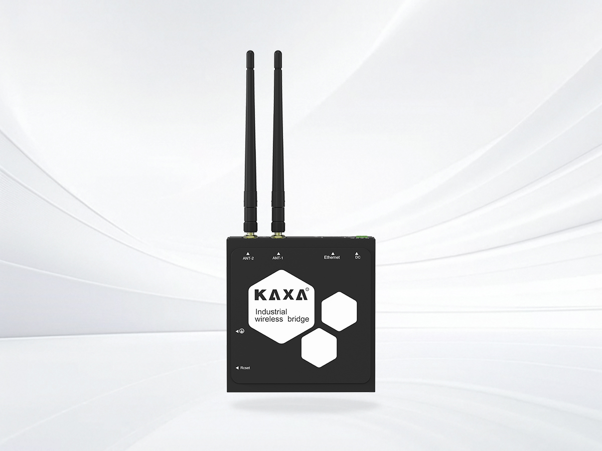

同时,AGV、电镀行车等移动设备将部署KXC1100-5N工业无线网桥,保障移动过程中的持续稳定通信。

KXA500-5N无线AP 网络覆盖 支持动态避扰、非标PoE供电,IP67防水防尘,金属外壳抗冲击散热好,单台支持100终端稳定连接。

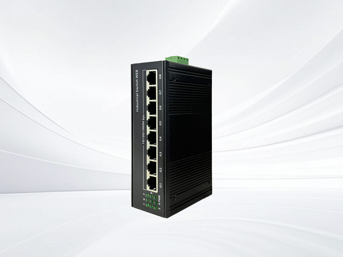

KXS408环网交换机 网络覆盖 IP40防护,宽温-30~75℃,金属外壳抗振抗干扰。无风扇防尘,双冗余电源自愈供电。
KXC1100-5N无线网桥 网络覆盖 符合工业宽温宽压标准,搭载动态频率选择技术,抗干扰能力强,支持网络无缝切换。
