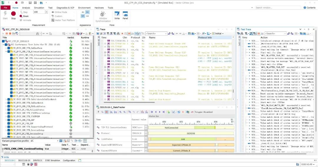

CANoe Test Package EV/EVSE可直接生成适用于vCTS测试环境的CANoe和vTESTstudio工程。当vCTS上电后,测试工程师只需在CANoe内置的VTP(Vector Tool Platform)界面中扫描并连接vCTS实时系统,即可完成设备远程连接。进入测试阶段后,CANoe界面会实时展示测试过程。工程师能够直观地查看通信报文、测试步骤、执行状态以及测试结果。测试工程师只要在任意一个窗口(比如报文、测试记录或数据窗口)点击某个时戳的信息,其他窗口就会自动跳转到同一时戳,方便同时对比和分析不同维度的数据。

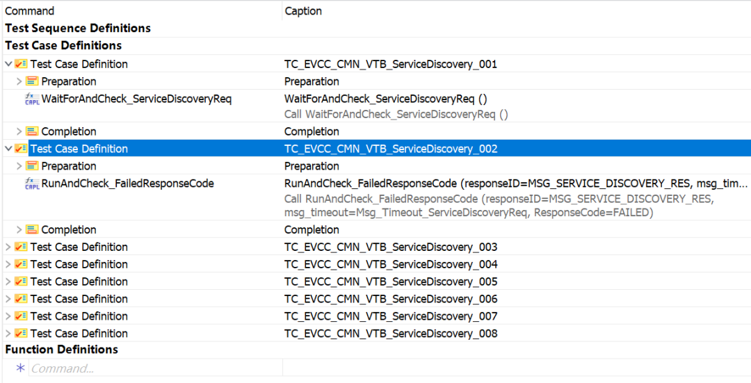

上图是ISO 15118-2 Service Discovery充电阶段的测试条目。每一条测试用例都会按照Preparation -> Main Test Stage-> Completion的执行顺序,每次开始和结束会对系统进行初始化和复位,保证测试用例之间不受互相影响。
如果要基于某条测试脚本开发自定义用例,只需选择复制并粘贴该Test Case,然后对其重命名,例如:“TC_xxx_Customized”即可。在Test Table页面双击指定的Test Function  “WaitForAndCheck_ServiceDiscoveryReq”可以定位到CAPL代码的具体实现,并进行增删改。工具额外支持C#和Python开发。

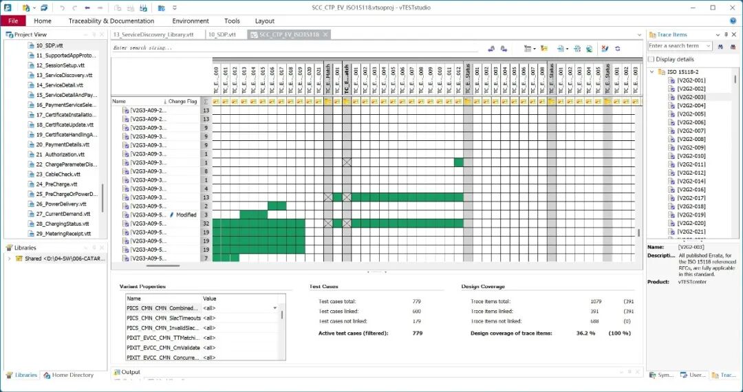

vTESTstudio满足不同开发流程所需的追溯性要求
提供测试需求追溯矩阵的功能,用于展示已实现的测试用例脚本(列)与其关联的测试用例需求(行)。例如上图所示CANoe Test Package EV/EVSE生成的vTESTstudio工程中,用户可以通过Traceability Matrix或Test Case Overview查看测试用例脚本与需求之间的覆盖关系。即使不依赖原始测试规范文档,测试工程师也能够追溯各个测试需求项,从而提升测试需求管理和覆盖的效率和易用性。

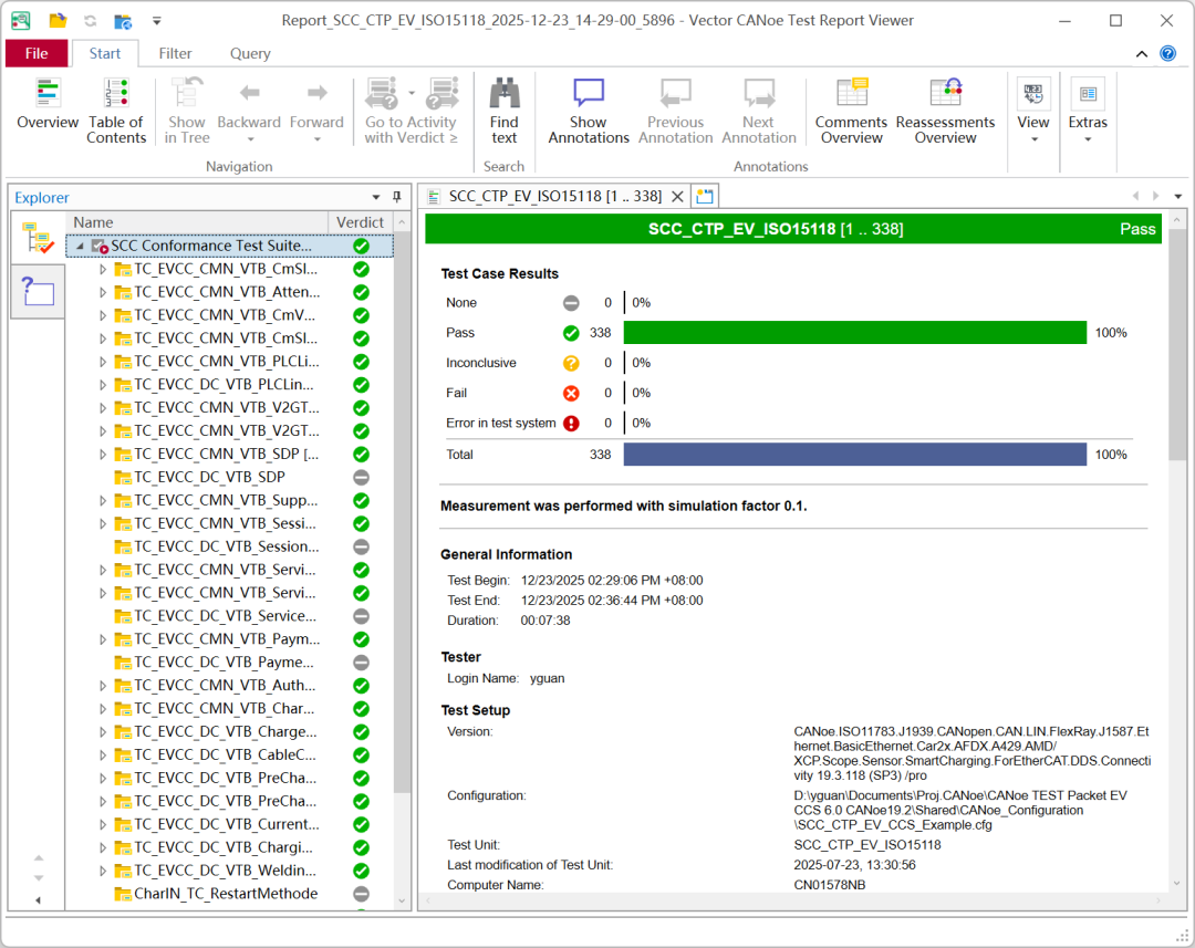

测试结果可以使用Vector免费提供的CANoe Test Report Viewer工具生成并查看。CANoe Test Report Viewer与CANoe & vTESTstudio交互,可以根据报告中具体的测试步骤跳转至CANoe中对应的时戳,也可定位跳转vTESTstudio中显示对应脚本函数,方便测试工程师分析测试失败原因。
CANoe Test Report Viewer集成了测试执行计划的编辑功能,测试工程师通过拖拽的方式可以将任意测试条目拖拽至执行计划列表中并导出成“.vexecplan”格式文件。这样可以对测试结果“Fail”的测试项进行重测/回归测试。只需要将测试执行计划文件导入CANoe Execution Adapter,即可自动打开CANoe,勾选对应Test Cases并执行测试。

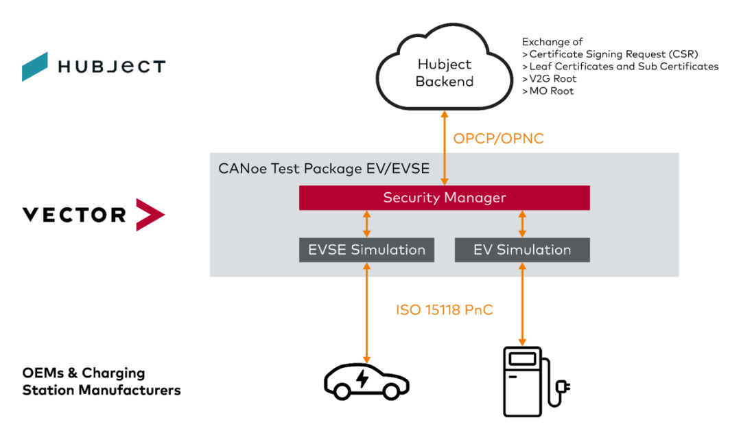

支持在线集成PnC证书系统
整车厂和充电桩制造商通过CANoe中的Vector Security Manager获取Hubject QA研发测试和生产证书。Vector Security Manager是Vector工具与整车厂特定安全实施之间的桥梁。证书对于使用Vector的CANoe Test Package EV或CANoe Test Package EVSE来测试电动车(EV)和电动车供电设备(EVSE)至关重要。确保车辆和充电桩都符合ISO 15118的互操作性、一致性和市场标准。

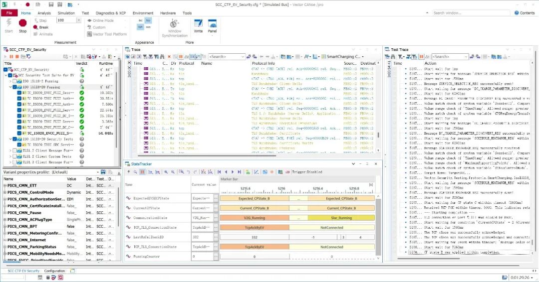

根据UNECE R.155的要求,针对车辆外部连接与接口带来的潜在安全威胁进行安全测试与验证,测试平台默认集成模糊测试引擎,可自由配置网络安全模糊测试并用于渗透测试。完整的0x509测试API函数库,有效支持通信安全测试。完整的TLS协议模糊用例库,并基于已知安全问题/漏洞的V2G通信安全测试脚本。协议模糊测试支持:ISO 15118-2、ISO 15118-20、TLS 1.2和TLS1.3。对于基于CAN/CAN FD的国标与日标充电系统,用户可基于欧标安全测试工具中的模糊引擎配置生成模糊测试脚本。
