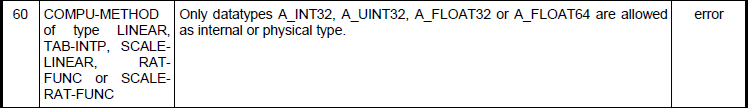

3.一致性校验:验证逻辑关系是否自洽,校验逻辑一致性。例如:验证数据类型定义、继承关系等无冲突或错误;
数据库
ISO22901-1 Annex B Table B.1 — ODX checker rules No.60

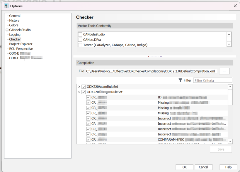

ODXStudio就是这样一款面向用户的ODX诊断数据编辑工具,不仅能高效便捷地编辑与处理ODX数据,更将标准中定义的全部261条ODX Checker Rules转化成为校验规则库。通过调用校验规则库,实现ODX Checker Rules的应用,并提供对ODX文件从自动校验到相关错误修复的全面支持。
数据库
如上图所示,在ODXStudio中,用户可以通过菜单路径Tools→Options→Checker,查看所有ODX Checker Rules及其具体的含义和说明,并可根据实际需要,灵活快速地启用或禁用特定校验规则。
除了ISO 22901定义的校验规则,Vector还基于多年专业的经验,对校验规则进行了扩充。ODXStudio中额外扩展内嵌了两套可选的校验规则集:ODX220OdxStudioRuleSet与ODX220VectorTools ConformityRuleSet。用户可以根据对ODX文件的专业要求,选择启用这些扩展的校验规则,进一步提升ODX文件数据质量,使其更符合专业性的需要,并提高与工具链的兼容性(例如:启用ODX220VectorToolsConformityRuleSet中的校验规则可以更好地提高ODX文件在Vector工具链的使用过程中的兼容性与数据一致性)。
