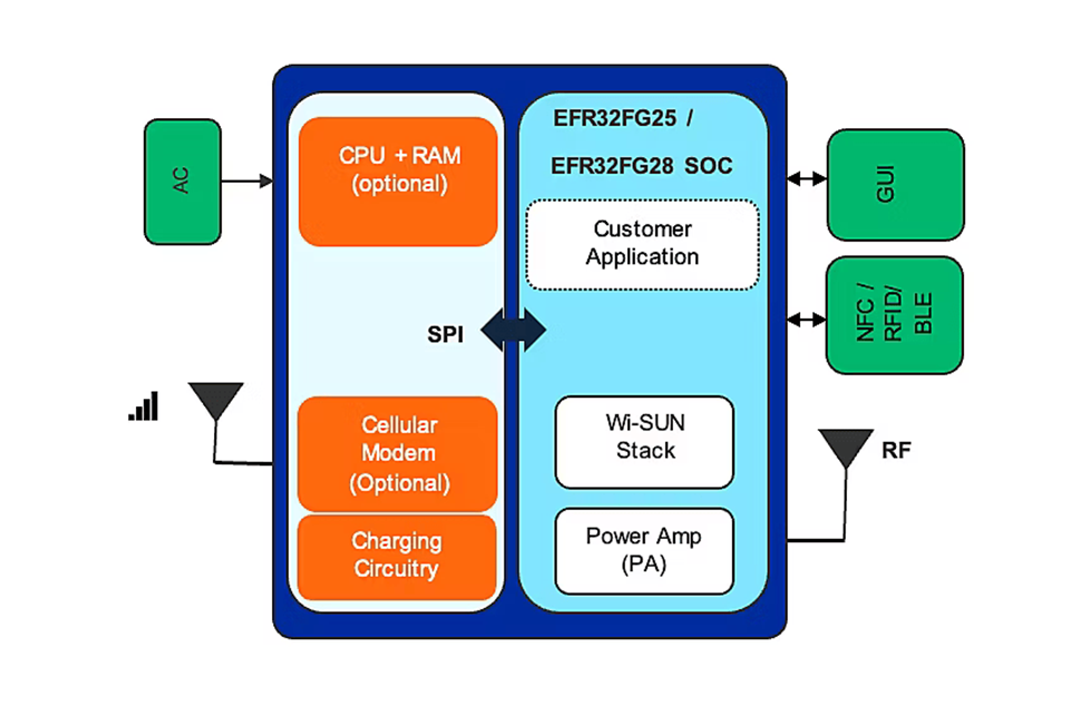

十多年来,芯科科技一直致力于为工业和商业应用开发解决方案,在Wi-SUN标准的开发方面拥有悠久的历史和卓越的业绩。其产品组合涵盖OFDM和FSK支持、Wi-SUN认证IC,以及全套参考设计和开发工具。芯科科技提供的高发射功率、一流的链路预算、sub-GHz无线和网状网络解决方案,即使在远距离也能提供稳定的连接,并能穿透障碍物。
低延迟则是电动汽车充电站需求的另一个关键考虑要素,在一个系统中可能包含数百个充电站,它们需要不断通信以平衡负载,延迟会严重影响系统性能,高延迟会增加系统过载的风险。FG25无线SoC支持Wi-SUN FAN 1.1的MR SUN OFDM调制,可实现高达2.4 Mbps的数据速率和低延迟。
除了Wi-SUN FAN的安全机制外,芯科科技的解决方案还能保护设备免受复杂的硬件和软件攻击,其Secure Vault功能已获得PSA 3级认证,拥有最高级别的安全性。
芯科科技提供全面的电动汽车供电设备系统解决方案,利用Wi-Fi、Matter、低功耗蓝牙(BLE)、私有无线(RF)和Wi-SUN技术,满足家庭和商业场所的需求。这些解决方案确保了强大的无线连接,从而实现电动汽车充电器与电网之间高效安全的通信。芯科科技的解决方案拥有业界领先的射频性能、能源效率和对安全性的高度重视,这些优势共同助力设备制造商打造创新、可靠且安全的电动汽车充电解决方案。

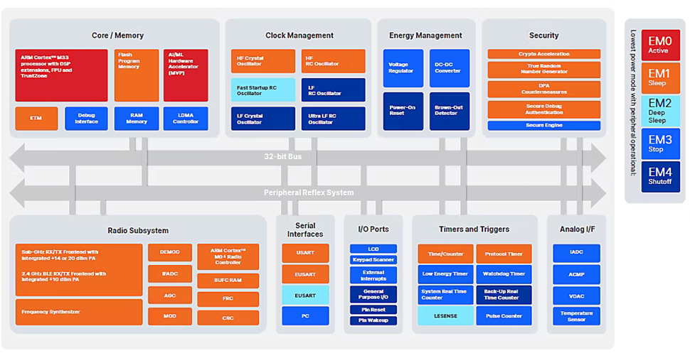

芯科科技推出众多相关的产品来满足电动汽车供电设备系统需求,像是EFR32FG23 Sub-GHz无线SoC具备远距离、覆盖全城的无线传输能力,可提供业界领先的安全性和低功耗,是可靠的可再生能源解决方案的理想之选。EFR32FG28结合Sub-GHz和2.4 GHz无线,这款双频无线SoC是智能家居、安防、照明、楼宇自动化和计量等物联网应用的理想解决方案。
此外,EFR32MG24 Series 2多协议无线SoC则是一款超低功耗、多协议2.4 GHz SoC,具备PSA 3级安全防护,可为电池供电设备带来AI/ML和高性能无线功能。另一款SiWx917M Wi-Fi 6结合低功耗蓝牙5.4无线SoC,这款超低功耗Wi-Fi 6、BLE 5.4和Matter SoC可为可再生能源应用提供安全的云连接、控制和OTA更新。
