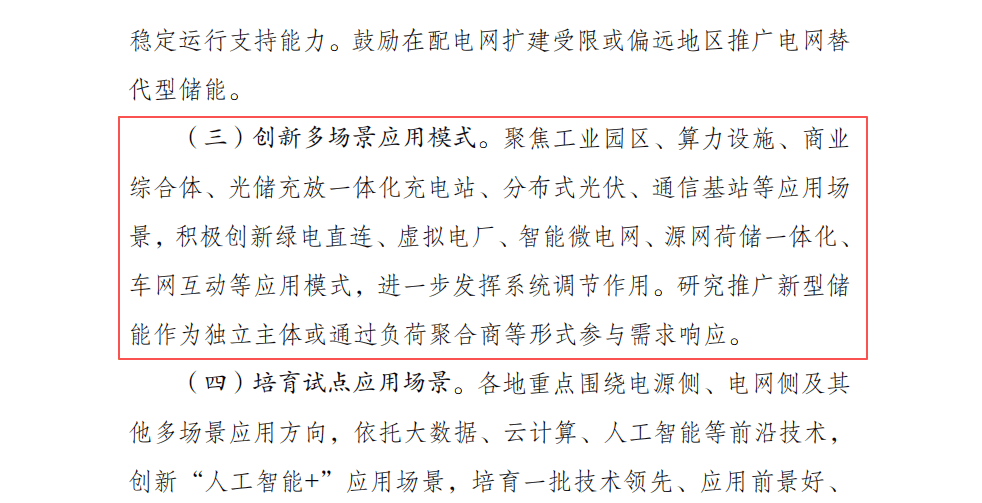

随着光伏、储能等清洁能源技术的推广,通信基站正积极推进供电系统改造,通过引入“光伏+储能”系统,构建更效率、绿色的复合型供电架构。这一转型方向在政策层面也得到了明确支持。2025年8月,国家发改委、国家能源局联合印发的《新型储能规模化建设专项行动方案(2025—2027年)》明确提出,应“创新多场景应用模式”,聚焦通信基站等场景,积极推动绿电直连、虚拟电厂、智能微电网、源网荷储一体化等模式发展,进一步提升系统调节能力与能源效益。
该文件不仅为通信基站配置光伏储能系统提供了明确的政策指引,也进一步强调了其在未来新型电力系统中可扮演的灵活调节与分布式支撑角色,标志着基站供电体系正从“被动备用”向“主动参与、多能互补”的智慧能源节点演进。

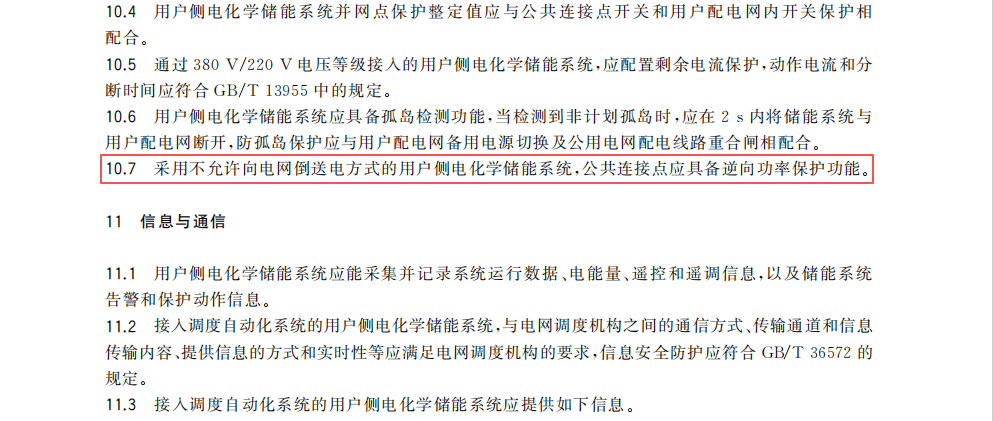

因此,相关技术标准对此有明确规定。GB/T 43526-2023《用户侧电化学储能系统接入配电网技术规定》 中指出,采用“不允许向电网倒送电”运行方式的用户侧电化学储能系统,其与电网的公共连接点须配置逆向功率保护功能,以实时监测并阻止电能反向输送。
