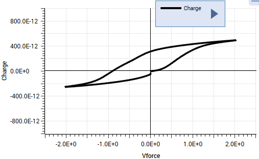

极化—电压测试(P-V,电滞回线),表征铁电极化、剩余极化Pr、矫顽场Ec与极化翻转动力学,反映电畴翻转与铁电开关特性。
存储器
测试方法
用PMU模块施加三角波 / 梯形波电压,测量位移电流与漏电流,积分得到极化强度P,绘制P-V回线。

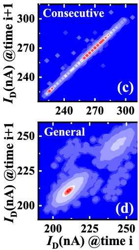

低频噪声是器件中缺陷特性的体现。随器件尺寸进一步微缩,器件内的缺陷数量足够少时,低频噪声主要表现为RTN,体现了单个陷阱对载流子捕获及去捕获的过程。
RTN被称为随即电报噪声,信号形态类似于电报,电流始终在对立的电流态之间来回跳变,对应着陷阱对载流子的随机捕获与释放行为。
存储器
存储器
测试方法[4]
在通过IDS进行表征之前,需要先施加擦除和编程电压,其特征参数包括平均捕获时间ԏc、平均发射时间ԏe与信号跳变幅值ΔIDS。实际RTN信号中电荷被捕获或发射所需的时间遵循统计分布,因此通常用ԏc和ԏe来衡量时域特性,用ΔIDS/IDS来表示RTN幅值的大小。

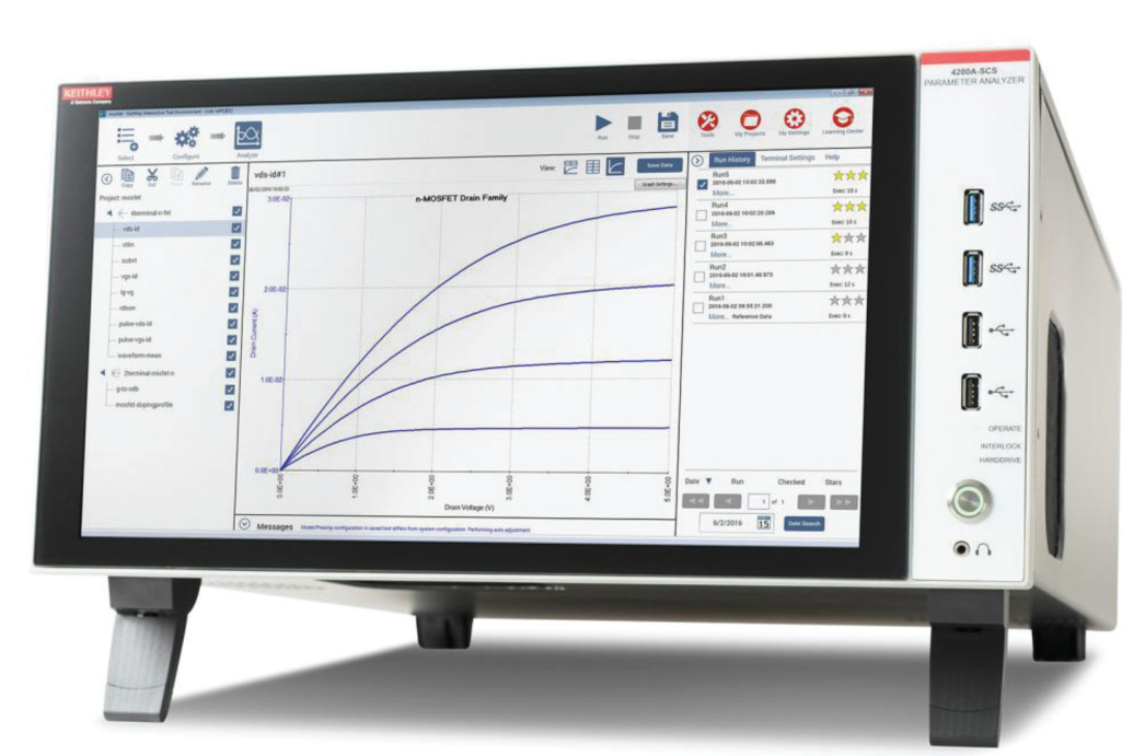

■  4200A-SCS主机(标配Clarius)
■  2个SMU高精度源表+2个4200-PA前置放大器
■  1个PMU脉冲+2个RPM远程采样模块
■  1个CVU
