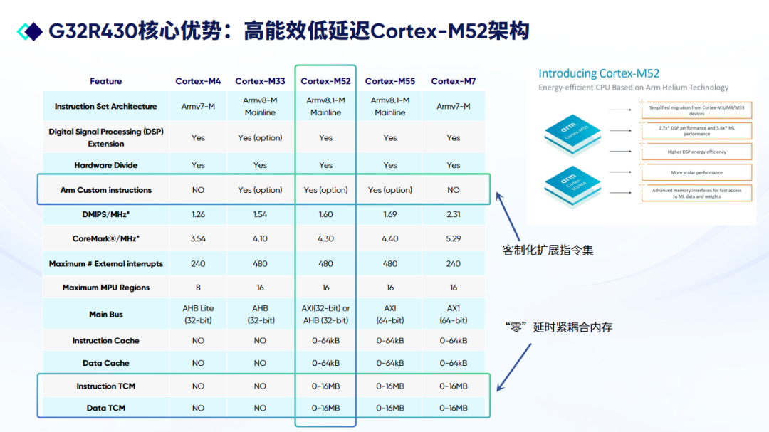

极海G32R430编码器专用MCU,搭载Arm v8.1-M架构最新一代Cortex-M52内核,可为复杂编码器任务提供强劲算力,相较Cortex-M33/M4内核,处理性能显著提升。
