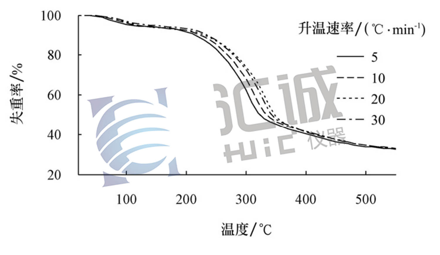

测试前,棉花秸秆样品经干燥、粉碎、过筛处理为特定粒径的粉末,随后在 99.999% 高纯氮气气氛下,分别以 5、10、20、30°C/min 的升温速率进行测试,直至温度达到 600°C。TGA-601S 凭借精准的控温与数据采集能力,完整记录了棉花秸秆的热转化全过程,其 TG-DTG 曲线明确显示,该样品的热转化呈现典型的四阶段特征,即脱水、预热解、主热解及炭化阶段,各阶段的质量变化与温度区间清晰可辨。
测试
在氮气气氛下,棉花秸秆的主要失重区间集中在 200-400°C,总失重率达 50-70%,此阶段对应半纤维素、纤维素和部分木质素的热裂解与挥发分集中析出,最大失重速率峰温随升温速率变化在 330-360°C 范围内(20°C/min 时尤为典型);温度高于 400°C 后进入炭化阶段,剩余固体残渣缓慢热解,最终形成生物炭和灰分。而在空气气氛下,其燃烧过程呈现挥发分燃烧与固定碳燃烧两个明显阶段,这一特性为燃烧设备设计和燃烧控制提供了重要依据。不同组分中,棉皮因灰分含量高,热解后残留物相对较多,展现出组分差异对热行为的影响。
测试
棉花秸秆优异的热化学转化潜力,通过汇诚仪器 TGA-601S 的精准测试得到充分印证。基于测试结果,快速热解制油 / 气可将反应温度设定在 450-550°C 并配合短停留时间,直接燃烧则需保证设备温度高于 400°C 及充足停留时间。汇诚仪器 TGA-601S 以专业测试助力生物质资源高效利用,为相关工艺优化与设备设计提供坚实数据支撑。
