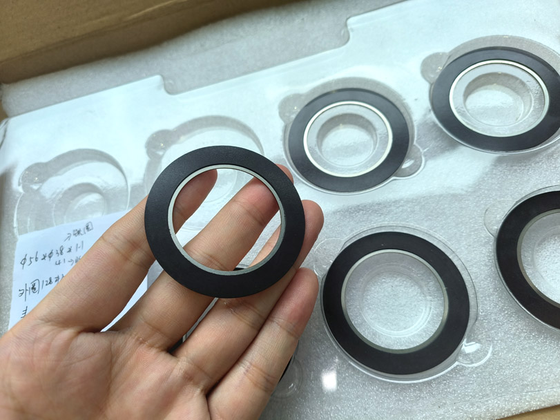

34.5mm x 25mm x 1.1mm
磁环采用32对极(64极)轴向磁化工艺,橡胶包覆磁性材料,外径34.5mm,内径25mm,厚度1.1mm,可提供高信号精度与分辨率,配合德国ICHAUS公司MU-150芯片使用。
29mm x 15mm x 1.1mm
轴向32对磁极(64极)磁化,橡胶包覆磁性材料,外径29mm,内径15mm,厚度1.1mm,提供高信号精度与分辨率,广泛应用于速度测量、位置及角度测量,配合德国ICHAUS公司IC-MU芯片使用。
编码器编码器双码道多磁极磁环-卡瑞奇
49mm x 25mm x 2mm
轴向多极64极磁化,橡胶磁体+不锈钢底座组合,外径49mm,内径25mm,厚度2mm,配合德国ICHAUS IC-MU200芯片使用。
56x38x1.1mm
64极对极性编码盘形磁铁,外径尺寸56毫米, 孔径38mm,厚度1.1mm(含磁芯厚度0.5mm及不锈钢底座0.6mm),具备轻量化、高精度、高稳定性及抗振动特性。64对磁极设计实现20位角测量精度(每转1,048,576等效角度),搭载德国ICHAUS IC-MU芯片。IC-HAUS MU芯片。
65.1mm x 47.4mm x 1.1mm
64对极磁编码盘磁铁,橡胶铁氧体+不锈钢底座结构,外径65.1mm,内孔47.4mm, 厚度1.1mm(含0.5mm磁体层与0.6mm不锈钢底座),具备轻量化、超薄等特性,可适应粉尘、振动、高温、油污等恶劣环境。配合iC-MU系列产品使用时,可选择增量式或绝对式测量输出模式。
85mm x 62mm x 1.8mm
该产品同样采用126极与128极磁化方案,具备上述特性,适用于配合ICHAUS IC-MU200芯片使用。
