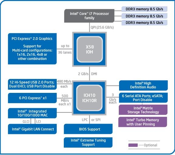

  1X58
  Intel的X58芯片组是如今PC上最高端的芯片组,也是唯一支持IntelI7CPU的芯片组,该芯片组除了集成了最为常见的高速串行总线外,还有一个最大的特大即使支持Intel自身的QPI总线。I7相对于Intel以往的CPU最大区别是像AMDK8那样集成了内存控制器,并且支持3通道DDR3内存。X58支持36Lane的PCIEG2,支持CroosFire,通过NVIDIA的授权可以直接支持SLI。下面来看看这些高速串行总线的测试要求。

  另外,X58与ICH10之间的DMI总线是基于PCIEG2x4,带宽2GB/s,这个类似于AMD南北桥互联的A-link(同样基于PCIEG2X4)。

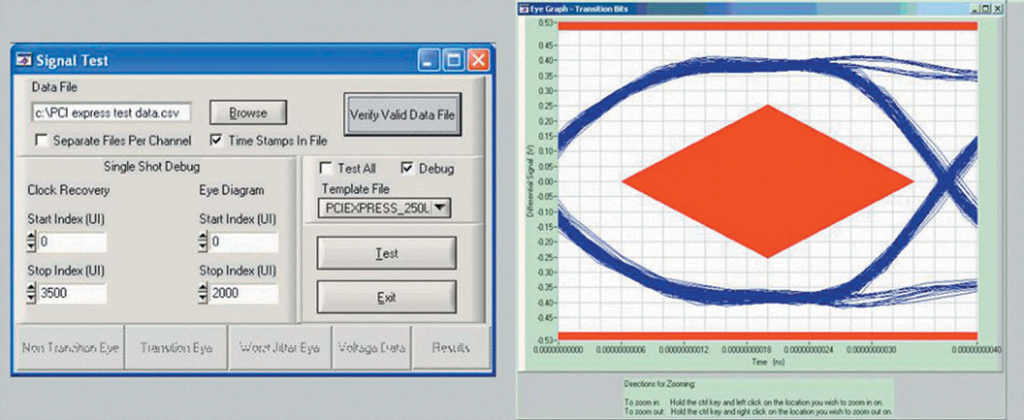

  对于像PCIE,SATA,DDR,USB这样的标准高速串行总线,板卡制造厂商通常使用Intel的Sigtest来测试,由于Sigtest可以分析Agilent,Tektronix,LeCroy三家示波器捕获的波形,此时示波器只当做数据采集卡,大大降低了对仪器的依赖(因示波器厂商的眼图和抖动分析算法有差别,导致测试结果不一致或者不具备可比性),同时sigtest能生成标准的测试报告,深受制造厂商的欢迎。但sigtest不大适用于debug,因为Sigtest可分析的数据有限,能够设置的PLL带宽也有限,仅适用于主板和显卡的一致性测试。
