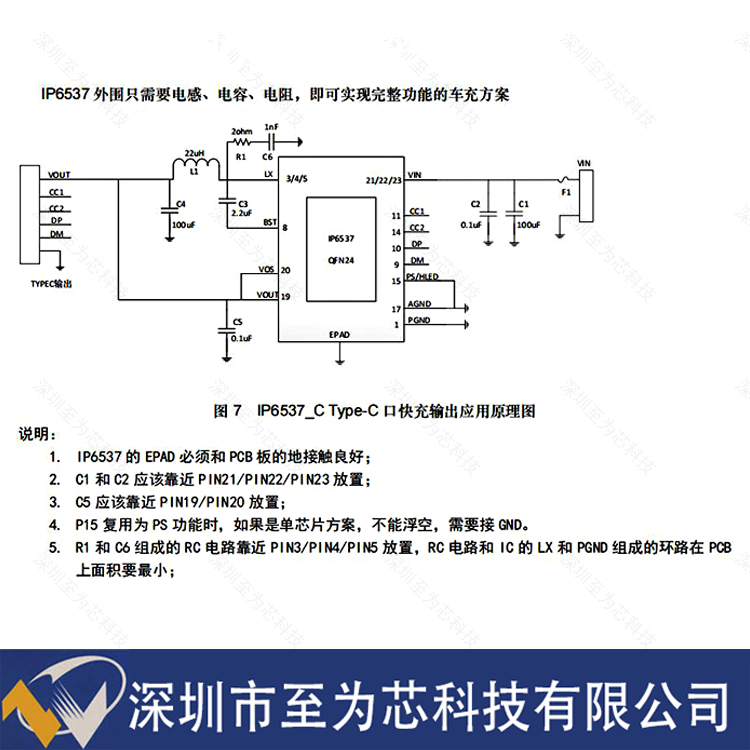

      英集芯IP6537是一款应用于车载充电器、快充适配器、智能排插等方案的降压SOC芯片,支持USB PD3.0、QC、FCP/SCP、AFC、BC1.2等大部分主流快充协议。内置同步降压转换器、功率MOS及协议控制器,外围电路简单,节省PCB空间。最大输出功率45W,输入电压范围:7.1V~32V(输入耐压 40V),适配12V/24V车充及多口降压场景。输出电压范围:3V~20V,支持5V/9V/12V/15V/20V固定电压输出。采用QFN-24封装,体积小巧,便于产品小型化设计。

     传统快充方案通常需要外置降压转换器、协议芯片及功率MOS管,导致PCB布局复杂、成本较高。IP6537采用单芯片集成设计,将同步降压控制器、耐压40V的功率MOS、支持14种快充协议的处理器及CC/CV控制模块整合于4mm×4mm QFN-24封装中,外围电路仅需10余个被动元件,占板面积相比传统方案减少约60%,BOM成本下降约45%。这一集成架构有助于缩短快充产品的开发周期,加快市场响应速度。

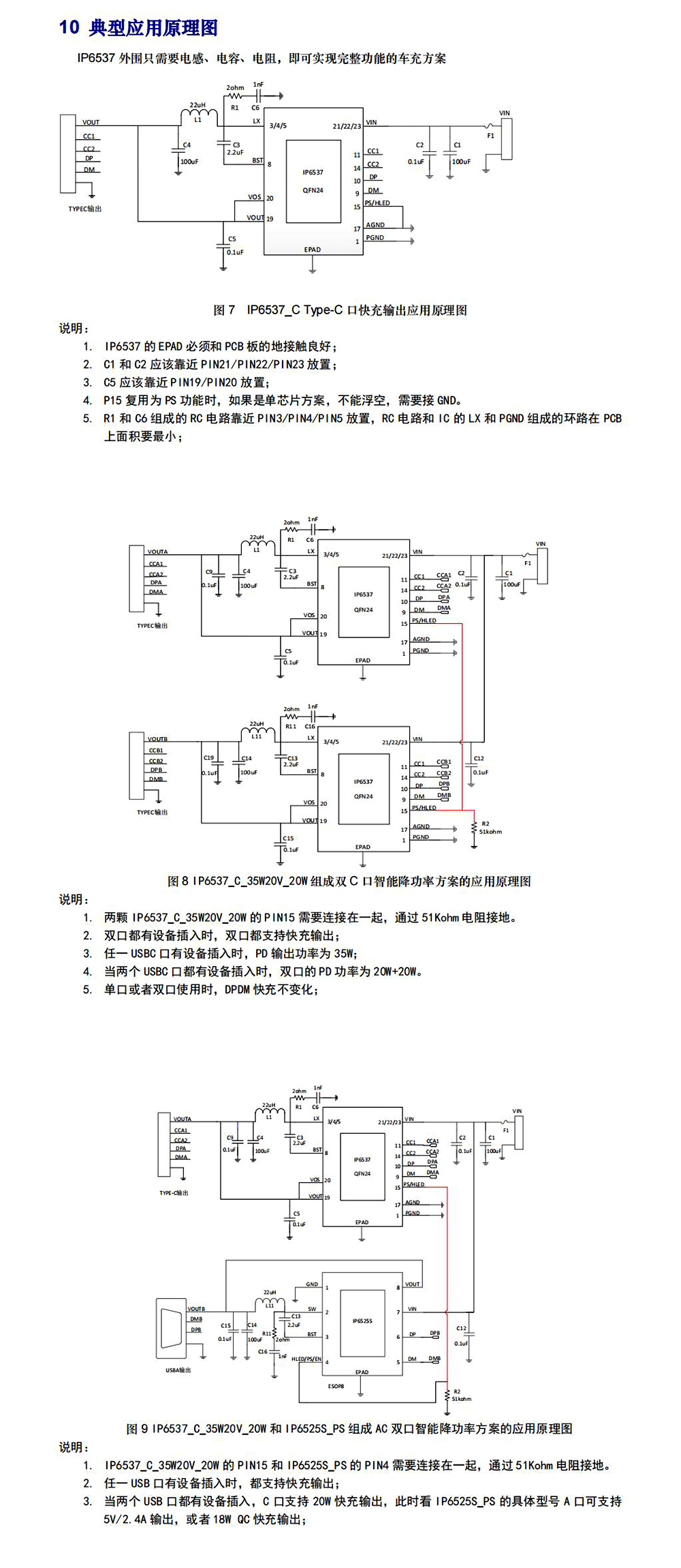

     针对多口充电场景,IP6537设有PIN15功率控制引脚,可通过外接电阻实现输出功率的动态分配。例如在双USB-C口车充中,当单口接入设备时,芯片可输出35W功率;双口同时接入时,通过51kΩ电阻通信,可调整为20W+20W或18W+18W模式,支持两台设备同时快充。该机制具备功率监测与过载保护功能,有助于避免因功率分配不当导致的充电中断或设备损伤。

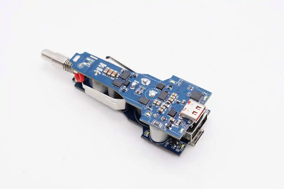

     在12V/24V车载环境中,IP6537支持双USB-C口输出,单口最大功率35W。例如在双芯片协作的方案中,可实现双设备同时快充,并可结合数显模块监测电瓶电压。实测在-20℃至85℃温度范围内,芯片转换效率可保持在92%以上。
