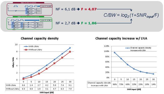

下面就来具体了解一下使用LTE LNA是如何能明显改善分集天线支路接收性能的。首先从系统级来分析在使用和不使用LTE LNA时,整个射频接收前端(RFFE)所表达出来的系统级噪声系数的差别,显然,由图1可以很清楚地看到对于分集通路,该系统级噪声系数的差别约为3.4dB, 这意味着RFIC的输入信噪比能被改善3.4dB,当然由于方案1在LTE LNA前采用了更低插损的声表滤波器(SAW filter),方案2中使用原有声表滤波器则改善仍可高达2.7dB,通常3dB的信噪比改善意味着同等环境条件下的通信距离能实现40%的增长。

图1:使用LTE LNA能改善明显降低整个RFFE系统的噪声系数

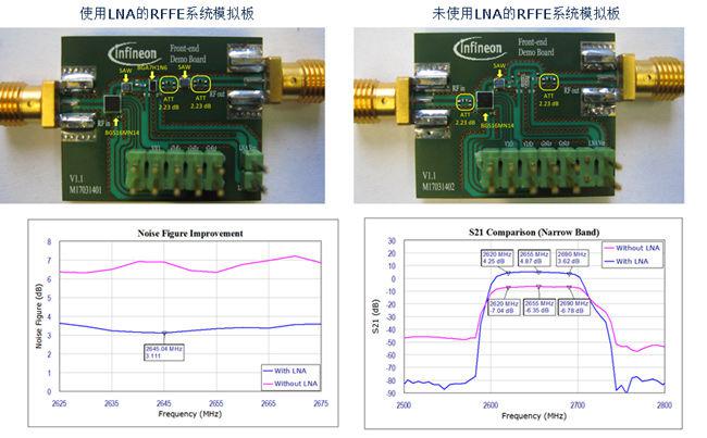

图2:使用和未使用英飞凌LTE LNA的RFFE系统模拟板噪声系数和系统增益实测结果
有了3dB信噪比改善到底能带来什么样程度的数据速率的提升呢?为了更好地分析这一点,利用通信原理的香农公式可以看出,在信道带宽一定时,信噪比直接决定该信道的信道容量(数据速率),而在输入信噪比为定值时,系统噪声系数直接决定整个RFFE系统的输出信噪比,从而决定数据速率。
回到图1所分析的分集通路的情况,可以看到使用LTE LNA对于数据速率的改善如图3.显而易见,在通常急需要改善的输入信噪比介于5~10dB的场合,使用LTE LNA可实现高达约50%以上(79%@输入信噪比=5dB)数据速率提升。
图3:使用LTE LNA对接收信道的数据速率改善明显

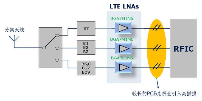

在BGA7x1N6的基础上,英飞凌还推出了BGM7xxxxL12系列,有多种频段组合方式供客户选择,同样基于高上大的Flipchip封装技术,BGM7xxxxL12系列的尺寸仅为1.9 x 1.1 mm2,所以当客户有更加严格的PCB版面要求时,图4中的BGA7x1N6系列的应用实例也可以用1颗BGM7xxxxL12来代替,节省的PCB版面也是非常可观的。
图4:FDD系统中LTE LNA系列应用实例
