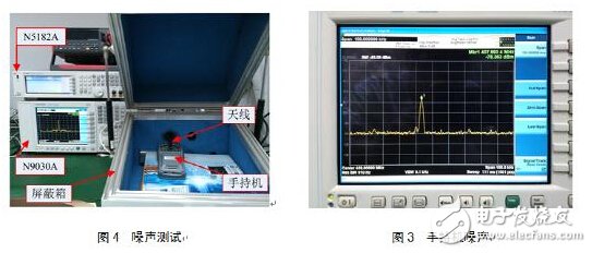

在进行噪声测试时采取了这样措施:把正常工作状态下的手持机靠近固定在屏蔽箱内的天线,天线的输出通过馈线耦合到N9030A,如图3所示。
果然,在407.993MHz这个频率上有一个-78dBm左右的噪声,源源不断地辐射电磁波,测试结果见图4。

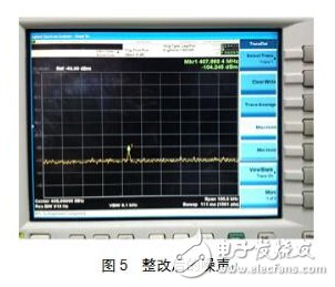

对噪声频谱分析发现:在…404MHz、408MHz、412MHz…这些频点上都有相对较强的功率,因此推测噪声源是一个4MHz的信号,而这些频点的噪声是其高次谐波。随后,开始对手持机上的晶体和时钟信号逐个排查,苦苦挣扎两天还是没法定位噪声源。后来,在一次测量过程中,正当大家一筹莫展之际,手持机进入了屏幕保护状态,噪声功率降到了-105dBm附近!大家立刻联想到这个噪声一定是来自屏幕,对屏幕电路硬件和软件分析后,发现这个噪声源是屏幕时钟分频后输出的一个4MHz的方波时钟。由于改硬件需要较长的时间,情急之下调整了屏幕的分频系数,因此屏幕时钟就略微偏离了4MHz使得其12次谐波不落在通信频带内(408MHz±100KHz)。修改屏幕分频系数后噪声功率水平如图5所示,通信频带内的噪声明显下降了25dB左右,通信距离提高到了50米的水平,显然还不能满足要求,还必须设法提高通信距离。

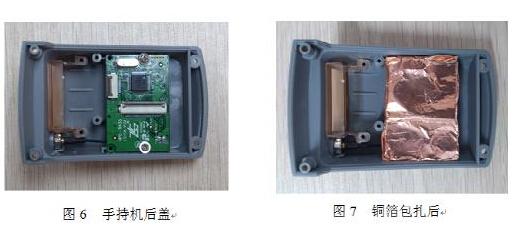

无线模块的接灵敏度在-107dBm的水平,欲保证误码率在十万分之一,则信噪比(S/N)大于12dB是必要条件,即当噪声功率水平在-119dBm以下时,才对通信几乎没有影响。对屏幕时钟信号整改后,噪声峰值得到了大幅度的削弱,但还有很多尖峰在-105dBm的水平,这些噪声频谱类似白噪声频谱,是来自多个器件产生噪声的叠加,欲通过进一步降低手持机的噪声来提高通信距离,显然是不现实的。虽然没法再降低手持机的噪声了,但是我们还是可以降低模块工作环境的噪声,办法其实很简单,只要给无线模块加上屏蔽即可。当用铜箔纸把无线模块包扎五六圈(见图7)后再进行抄表距离测试,通信距离达到了100多米。这个小小的尝试,验证了通过增加屏蔽来提高通信距离的思路是正确的,并且这也是最终方案,只是用屏蔽盖代替了铜箔纸而已。
