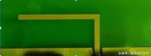

第一种、PCB板载天线
这种天线成本低,但性能会稍微差一点。PCB板载天线也有几种形式。

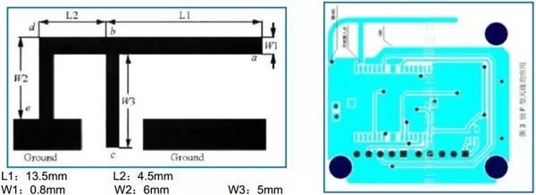

a,平面倒F型天线,英文缩写即PIFA
如下图所示就是倒F的PCB板载天线
图1
图2

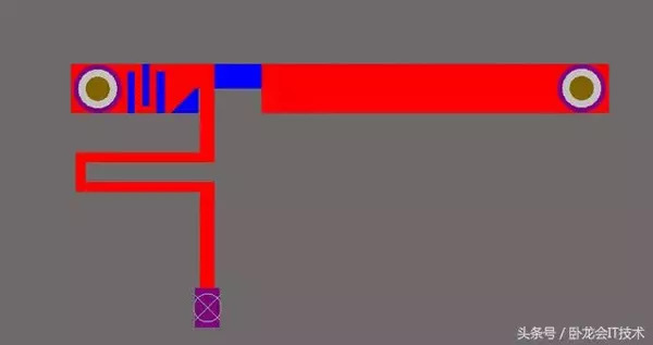

下面这个是上面平面倒F的PCB板载天线的变种,由于空间不够,扭曲一下。

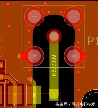

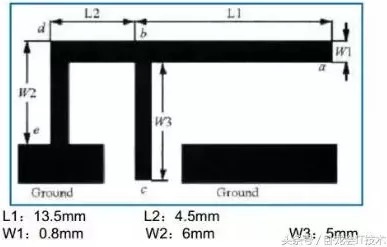

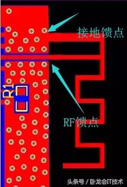

此倒F天线PCB设计都有哪些需要注意的问题?我们首先要知道这个射频知识,Shonway以前出过一篇文章,对于射频,任何铜箔,导线都不能看成是简单的导线,他是由很多阻容电路组成的一种等效电路,你看到短路的,对于射频就不是短路。以这个思路我们看看这个倒F天线的PCB设计。如下图所示
图3
这里有六点要注意
1、这个倒F天线,不是随便画的,网上有专门的这种天线的库,拿过来,按要求放上去就好。如果空间不够,那就是自己通过仿真自己制作了自己专用的天线了。原创今日头条:卧龙会IT技术
2、RF馈点这里引出来的线阻抗必须做到50ohm
3、接地馈点必须接地牢靠
4、地平面必须要多打地过孔,如上图所示,这个过孔间距多少合适的话,我们以前一篇卧龙会布布熊老师写过一篇文章,大家找一下可以看看
5、天线这里所有层铜箔必须净空。
6、天线必须放在PCB板的角落里,最好三面都是空的,如图2所示,上面三面都是空的

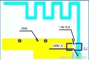

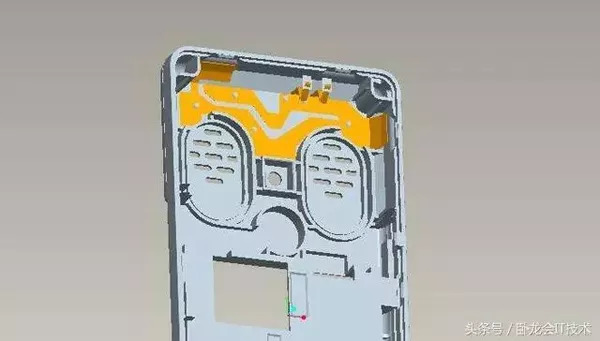

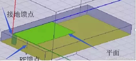

手机上的天线叫平面倒F天线,原理上是用一个平面接上一个接地平面馈点,与RF馈点组成,如下图4所示
图4
上面图4从左下方RF馈点这个箭头看过去,就是一个倒F。同样是倒F结构,但手机中的天线采用的是平面结构,这个倒F天线就比PCB板载天线性能就会好很多,这样空间又比较少,成本又低,对于手机天线是最好的选择。

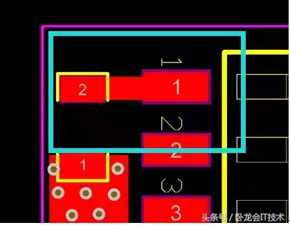

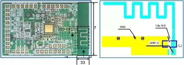

实际的天线如下图5所示
图5

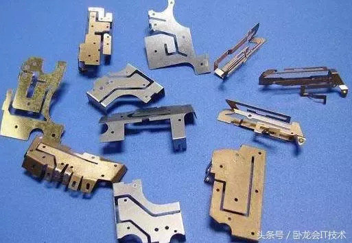

实际上这个平面对于不同手机有很多种形状,原理就是平面倒F结构,在这个平面上一个是接RF,一个是接地馈点就组成了平面倒F天线。

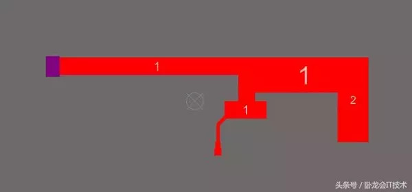

图6
上图就是不同手机天线。他们的原理都是平面倒F天线,是不是长知识了,记得点赞。

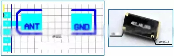

第二种、贴片陶瓷天线
这种天线做成了贴片元件,如下图所示
图12
这种天线一端是接RF,一端是接地。陶瓷天线原理,就是通过一根叫做“天线”的电极将天线与地之间形成的高频电场变成电磁波,从而能发射出去并传波到远方。

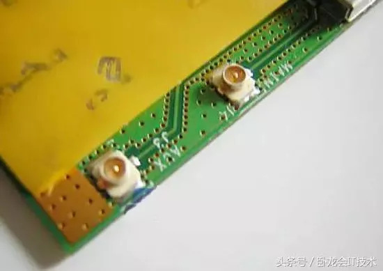

PCB最好的布局布线方式就是以下方式
图13
把陶瓷贴片天线放板边,一边接地,一边连RF信号,下面所有层铜箔都掏空(白色框所示区域)这样四个方向,至少2个方向都是空的,对天线的效果很好,不要忘记接地铜箔都要打上接地过孔,打多一点。

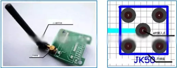

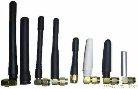

第三种、棒状天线
此种天线如下图14所示,这种天线效果最好,它是置身于空间,辐射效果最好,但成本也是贵一点,占用的空间也大,这只能是露在机壳外面。
图14
这种天线在PCB设计时要注意的问题
1、如果RF引线短,RF信号线下面所有层都要净空,如图15所示,如果引出线比较长,那还要控制一下这根引出线的阻抗,多层板的话,需要把他下面的第二层净空,其它层铺完整铜,然后隔层参考地做阻抗,(为什么要隔层参考,大家评论区发表一下意见)阻抗控制在50ohm.如图16所示。
2、附近的接地铜箔必须接地牢靠,也就是要多打地孔。

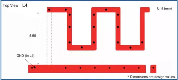

曲流型天线的长度比较难确定。长度一般比四分之一波长稍长,其长度由其几何拓扑空间及敷地区决定。曲流型天线一般是PCB封装,即板载天线。和倒F型一样,天线一般放置在PCB顶层,铺地一般放在顶层并位于天线附近,但天线周围务必不能放置地,周围应是净空区。如图18,图19:
图18:曲流型天线设计示意图1
图19:曲流型天线设计示意图2
