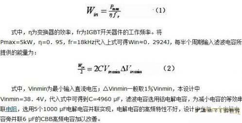

输入滤波电路是由滤波电容组成,用来减小输入端电压的脉动,假设变换器传输最大功率为Pmax,由输入输出功率相等可得出一个周期内输入滤波电容所提供的能量约为

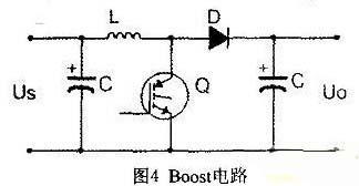

2.2 Boost电路
Boost电路如图4所示,其中Q为全控型的功率器件IGBT,Boost电路是一种输出电压等于或高于输入电压的非隔离直流变换电路,当光伏控制器的输入电压在允许范围波动时,通过控制功率开关器件Q的导通比D,使输出电压保持稳定。

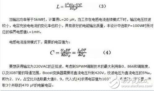

根据Boost电路中电感电流是否连续可以分为电感电流连续、电感电流断续和电感电流临界连续三种工作模式。当工作于临界工作模式时,电感的取值满足式(3)。
