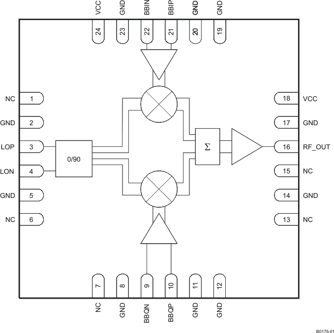

TRF370417是一款低噪声直接正交调制器,能够将复杂的调制信号从基带或IF直接转换为RF。 TRF370417是一款高性能,高线性度器件,工作频率为50 MHz至6 GHz。调制器实现为双平衡混频器。 RF输出模块由差分至单端转换器和RF放大器组成,能够驱动单端50Ω负载,无需任何外部元件。 TRF370417需要1.7 V共模电压,以实现最佳线性度。
特性
  • 76-dBc单载波WCDMA ACPR -8 dBm
    信道功率
  • 低噪声基底: - 2140 MHz时的l162.3 dBm /Hz
  • 2140 MHz时的OIP3为26.5 dBm
  • 2140 MHz时12 dBm的P1dB
  • -38 dBm的载波馈通2140 MHz
  • 2140 MHz时-50 dBc的边带抑制
  • 单电源:4.5 V-5.5 V工作
  • 硅锗技术< /li>
  • I,Q基带输入的1.7V CM

方框图 (1)
