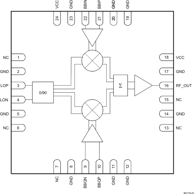

数据: 0.35-GHz to 4-GHz Quadrature Modulators 数据表
TRF370315和TRF370333是低噪声直接正交调制器,能够将复杂的调制信号从基带或IF直接转换为RF。 TRF370315和TRF370333是350 MHz至4 GHz的高性能直接RF调制的理想选择。这些调制器实现为双平衡混频器。 RF输出模块由差分至单端转换器和RF放大器组成,能够驱动单端50Ω负载,无需任何外部元件。 TRF370333和TRF370315器件在I /Q基带输入端具有不同的共模电压额定值。 TRF370315需要1.5 V共模电压,TRF370333需要3.3 V共模电压。
特性
  • 75-dBc单载波WCDMA ACPR,-11-dBm信道功率
  • 低噪声基底:-163 dBm /Hz
  • OIP3为23 dBm
  • P1dB为9 dBm
  • 未调整的载波馈通-40 dBm
  • 未调整的边带抑制-40 dBc
  • 单电源:4.5 V-5.5 V工作
  • 硅锗技术
  • TRF370333在I时具有3.3 V CM,Q基带输入< /li>
  • TRF370315具有1.5 V CM I,Q基带输入
  • 应用
    • 蜂窝基站收发器发送通道
    • CDMA:IS95,UMTS ,CDMA2000,TD-SCDMA
    • TDMA:GSM,IS-136,EDGE /UWC-136
    • 无线本地环路
    • 无线城域网宽带收发器

方框图 (1)
