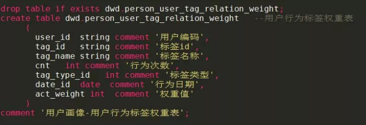

1、用户标签权重表结构设计
字段定义:
用户id(user_id):用户唯一id;
标签id(tag_id):图书id;
标签名称(tag_name):图书名称;
用户行为次数(cnt):用户当日产生该标签的次数,如用户当日浏览一本图书4次,则记录4;
行为日期(date_id):产生该条标签对应日期;
标签类型(tag_type_id):在本案例中通过与图书类型表相关联,取出每本图书对应的类型,如《钢铁是怎么炼成的》对应“名著”;
用户行为类型(act_type_id):即用户的购买、浏览、评论等操作行为,在本例中通过预设数值1~7来定义用户对应的行为类型。1:购买行为,2:浏览行为,3:评论行为,4:收藏行为,5:取消收藏行为,6:加入购物车行为,7:搜索行为;

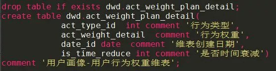

2、在用户行为标签基础上加工权重表
加工标签权重表时,需要根据用户不同行为对应的权重建立一个权重维表:
向维表中插入数据:
