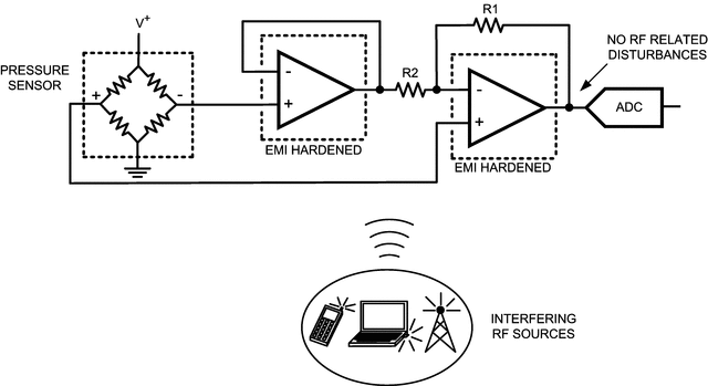

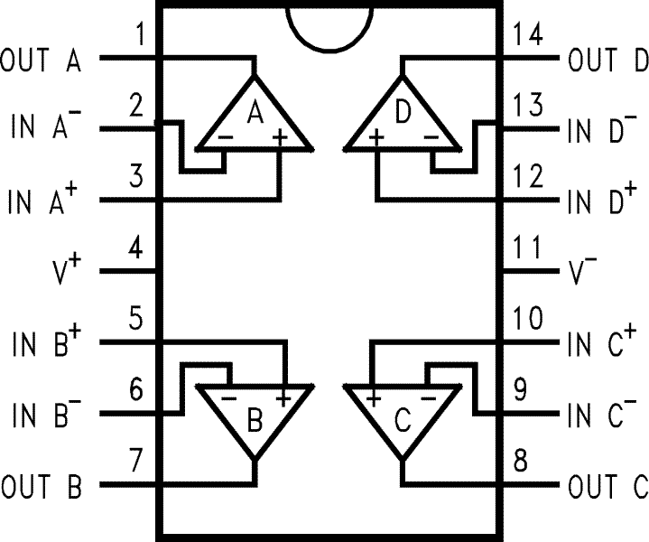

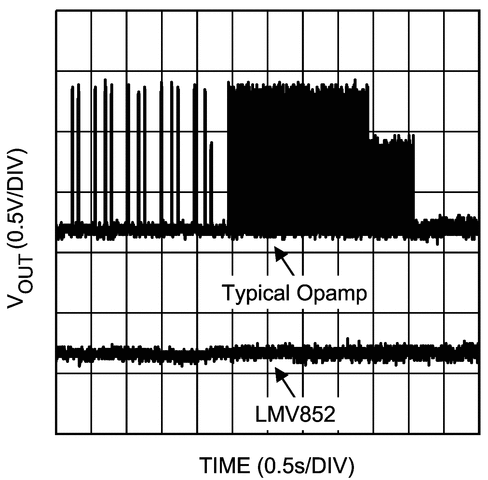

德州仪器公司的LMV851 /LMV852 /LMV854是CMOS输入,低功耗运算放大器IC,提供低输入偏置电流,-40°的宽温度范围C至+ 125°C且性能卓越,使其成为坚固耐用的通用零件。此外,LMV851 /LMV852 /LMV854经过EMI硬化处理,可最大限度地减少干扰,因此非常适合EMI敏感应用。单位增益稳定LMV851 /LMV852 /LMV854具有8 MHz带宽,每通道仅消耗0.4 mA电流。这些器件还可以保持200 pF的容性负载的稳定性。 LMV851 /LMV852 /LMV854在功率和空间使用方面具有卓越的性能和经济性。该系列器件的最大输入失调电压为1 mV,轨到轨输出级和输入共模电压范围包括地。在2.7V至5.5V的工作电源范围内,LMV851 /LMV852 /LMV854的CMRR为92 dB,PSRR为93 dB。 LMV851 /LMV852 /LMV854采用节省空间的5引脚SC70封装,8引脚VSSOP和14引脚TSSOP封装。
