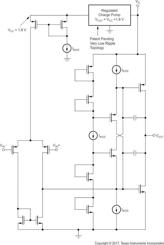

OPA363和OPA364系列是两款高性能CMOS运算放大器,针对超低电压单电源运行进行优化。这些微型低成本放大器设计用于在介于1.8V(±0.9 V)到5.5V(±2.75V)之间的单电源上运行。应用包括在电池供电系统中的传感器放大和信号调节。
OPAx363和OPA364系列提供出色的CMRR,而不存在与传统互补输入级关联的交叉。此特性可在驱动模数(A /D)转换器方面实现优异的性能,而不会降低微分线性和THD。输入共模范围同时包括正负电源。电源轨的输出电压摆幅在10mV以内。
OPA363系列包括关断模式。在逻辑控制下,这些放大器可从正常运行状态切换到待机电流小于1μA的状态。
单通道版本采用微型5引脚SOT-23(6引脚SOT-23用于关断模式)和8引脚SOIC。双通道版本采用8引脚VSSOP ,10引脚VSSOP,16引脚UQFN和8引脚SOIC封。这四种封装都可应用14引脚TSSOP和14引脚SOIC封装。所有器件版本的额定工作温度范围均为-40°C至+ 125℃。
