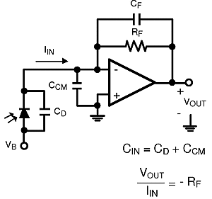

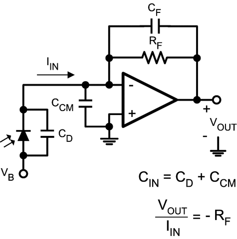

  • 输入参考电压噪声5.8 nV /√ Hz
  • 输入偏置电流100 fA
  • Unity增益带宽17 MHz

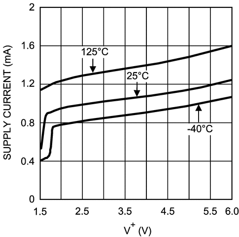

  • 每通道启用模式的电源电流< ul>
  • LMV791 1.15 mA
  • LMV792 1.30 mA
  • 关断模式下每通道电源电流
    0.02μA
  • < li>轨到轨输出摆幅
    • 在10kΩ负载下,距离轨道25 mV
    • 在2kΩ负载下,距离轨道45 mV
  • 确保2.5 V和5 V性能
  • 总谐波失真0.01%at1 kHz,600Ω
  • 温度范围?? 40°C至125° C
