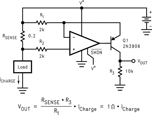

LMV982-N 具有关断状态的双路 1.8V,RRIO 运算放大器
KANA 发表于 2018-11-02 18:26:06
数据: LMV98x-N Small, Low-Power, 1.8-V RRIO Operational Amplifiers With Shutdown 数据表
LMV98x-N是低压,低功耗运算放大器。 LMV98x-N采用1.8 V至5 V电源供电,具有轨到轨输入和输出。 LMV98x-N输入共模电压超出电源电压200mV,使用户能够在电源电压范围之外增强功能。输出可以在轨道到轨道的空载状态下摆动,在距离轨道105 mV的范围内,在1.8 V电源下具有600Ω负载。 LMV98x-N经过优化,工作电压为1.8 V,非常适合便携式双节电池供电系统和单节锂离子电池系统。
LMV98x-N提供关断引脚,可用于禁用器件并降低电源电流。当 SHDN 引脚为低电平时,器件处于关闭状态。关断时输出为高阻抗。
LMV98x-N具有出色的速度 - 功率比,在1.8V电源电压和低电源电流下实现1.4MHz增益带宽积。 LMV98x-N能够以最小的振铃驱动600Ω负载和高达1000 pF的容性负载。 LMV98x-N具有101 dB的高DC增益,适合低频应用。
LMV981-N采用节省空间的6引脚DSBGA,SC70和SOT-23封装。 6引脚DSBGA封装仅占用1.006 mm×1.514 mm×0.945 mm。 LMV982-N采用节省空间的10引脚VSSOP封装。这些小型封装是面积受限的PCB和便携式电子设备(如手机和PDA)的理想解决方案。
特性
  • 确保1.8V,2.7V和5V规格
  • 输出摆动:
    • 600Ω负载:铁轨80 mV
    • 2kΩ负载:铁轨30 mV
  • V CM 200 mV Beyond Rails
  • 电源电流(每通道):100μA
  • 增益带宽积:1.4 MHz
  • 最大V OS :4 mV
  • 600Ω负载增益:101 dB
  • 超小型封装:DSBGA 1.0 mm×1.5 mm
  • 关断时的开关时间:19μs
  • 双重独立关机
  • 温度范围:-40°C至125°C
