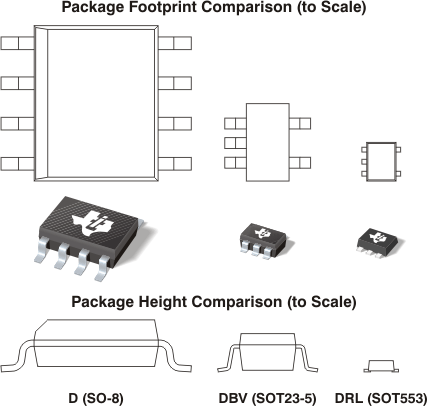

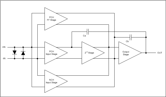

OPA170,OPA2170和OPA4170器件(OPAx170)属于36V,单电源,低噪声运算放大器系列,该系列放大器采用微型封装,能够在2.7V电压电压范围内运行。相同的技术规格,可最大程度地提高设计灵活性。
大多数运算放大器仅有一个指定电源电压,OPAx170系列运算放大器则有所不同,它们可在2.7V至36V的额定电压范围内运行。超过电源轨的输入信号不会导致相位反转.OPAx170系列在电容负载高达300pF时保持稳定。输入可在负电源轨以下100mV以及正电源轨2V之内正常运行。请注意,这些器件可在正电源轨之上100mV的满轨到轨输入上运行,但是在正电源轨2V内运行时,性能会受到影响.OPAx170运算放大器额定行温度范围为-40°C至+ 125℃。

  • 已过滤的射频干扰(RFI)输入
  • 输入范围包括负电源
  • < li>输入范围运行至正电源
  • 轨到轨输出
  • 增益带宽:1.2MHz
  • 低静态电流:每个放大器110μA
  • 高共模抑制:120分贝
  • 低偏置电流:15pA(最大值)
  • 采用行业标准封装和微型封装

SOIC
VSSOP
VSSOP
WSON
SOIC
SOT-23
SOT-5X3
SOIC
TSSOP
8SOIC: 29 mm2: 6 x 4.9(SOIC)
8VSSOP: 6 mm2: 3.1 x 2(VSSOP)
8VSSOP: 15 mm2: 4.9 x 3(VSSOP)
See datasheet (WSON)
5SOT-23: 8 mm2: 2.8 x 2.9(SOT-23)
5SOT-5X3: 3 mm2: 1.6 x 1.6(SOT-5X3)
14SOIC: 52 mm2: 6 x 8.65(SOIC)
14TSSOP: 32 mm2: 6.4 x 5(TSSOP)
