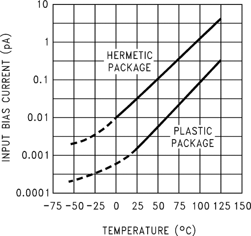

LMC6024是一款CMOS四通道运算放大器,可以采用单电源供电,也可以采用双电源供电。其性能特征包括输入共模范围达到V - ,低输入偏置电流和电压增益(进入100kΩ和5kΩ负载),等于或优于广泛接受的双极性等效电路,电源要求小于1 mW。
该芯片采用德州仪器先进的双多晶硅栅极CMOS工艺制造。
请参阅LMC6022数据表获取CMOS双工作具有这些相同功能的运算放大器。
特性
  • 指定为100kΩ和5kΩ负载
  • 高压增益120 dB
  • 低偏移电压漂移2.5μV/°C
  • 超低输入偏置电流40 fA
  • 输入共模范围包括V -
  • 工作范围为+ 5V至+ 15V电源
  • 低失真0.01%,1 kHz
  • 压摆率0.11 V /μs
  • 微功率运行1 mW
