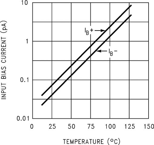

数据: LMC6034 CMOS Quad Operational Amplifier 数据表
LMC6034是一款CMOS四通道运算放大器,可以采用单电源供电,也可以采用双电源供电。其性能特点包括输入共模范围到达地,低输入偏置电流和高电压增益到实际负载,如2kΩ和600Ω。
该芯片采用美国国家半导体的先进双芯片 - 多晶硅栅极CMOS工艺。
有关具有这些相同功能的CMOS双运算放大器,请参阅LMC6032数据表。有关更高性能的特性,请参阅LMC660。
特性
  • 指定2kΩ和600Ω负载
  • 高压增益:126 dB
  • 低偏移电压漂移:2.3μV/°C
  • 超低输入偏置电流:40 fA
  • 输入共模范围包括V -
  • < li> + 5V至+ 15V电源的工作范围
  • I SS =400μA/放大器;独立于V +
  • 低失真:10%时0.01%
  • 压摆率:1.1 V /μs
  • 改善性能TLC274
