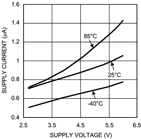

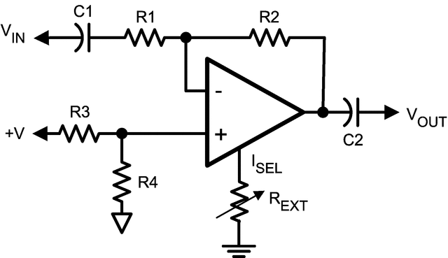

LPV531是一款用途极为广泛的运算放大器。单个外部电阻使系统设计人员能够定义静态电流,增益带宽积和输出短路电流。这一创新功能为系统设计人员提供了一种动态切换功率电平的方法,以优化运算放大器的性能并满足系统设计要求。
LPV531可针对各种应用进行定制。它通过使用DAC调整从I SEL 引脚吸取的电流或者切换与I SEL串联的不同值电阻,为系统设计人员提供动态折衷带宽电源电流的能力 pin。 LPV531的工作频率为73 kHz,功耗仅为5μA,最高可达4.6 MHz,功耗仅为425μA。输入失调电压相对独立,因此不会受所选功率电平的显着影响。
利用CMOS输入级,LPV531实现50 fA的输入偏置电流和共模输入电压,从负轨到正电源的1.2V以内。 LPV531的轨到轨AB类输出级使该运算放大器能够在低电源电压下提供最大动态范围。
采用节省空间的6引脚SOT封装,LPV531非常适用于手持电子和便携式应用。 LPV531采用TI先进的VIP50工艺制造。
可根据要求提供固定电源电流/增益带宽。
特性
  • (典型的5V电源,除非另有注明。)
  • 电源电压2.7V至5.5V
  • < li>动态功耗模式设置
  • 连续可编程电源电流
    • 范围5μA至425μA
  • 连续可编程带宽
    • 范围73 kHz至4.6 MHz
  • 输入共模电压范围-0.3V至3.8V
  • CMRR 95 dB
  • < li>轨到轨输出电压摆幅
  • 输入偏移电压1 mV
